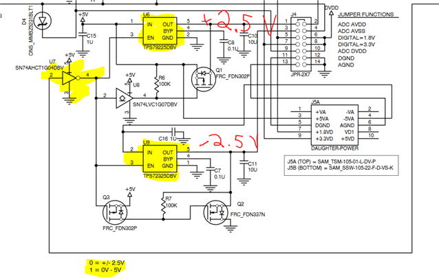

我想知道 ADS1258 EVM 中有多少差分基准以及如何启用它。
    您好、Samarth、
    可通过 ADS1258 EVM 上的开关 S1和 S2设置差分基准电压。 如果选择了 REFP/REFN、则需要向 J1A 接头上的 EREFN 和 EREFP 引脚施加差分基准电压。
    如果您选择 AVSS/AVDD、则会向 AVDD - AVSS 的 ADC 施加差分基准电压(将为~5V)。
    如果您选择 DAC/GND、则集成 DAC 的输出电压将施加到 ADC 的差分基准电压引脚。 但是、DAC 输出电压由 ADCPro 软件设置、因此我不会选择此选项、因为您不是在应用中使用 ADCPro 软件(而是使用 tensy 控制器)。
    布莱恩

    您好、Samarth、
    请参阅 ADS1258 EVM 用户指南第37页上的 EVM 原理图。
    如下所示、将 U7的输入接地可将输出设置为3.3V、从而开启两个 LDO。 这会将 U6的输出设置为2.5V、而 U9的输出为-2.5V。 然后、这些电压分别路由到 AVDD 和 AVSS。
    请注意、如果您尚未通过 J5A 将3.3V 连接到 EVM 上的 DVDD、则还需要这样做。 确保 Tensy 控制器的 IO 接口也使用相同的逻辑电平(3.3V)。
    DAC 通过 I2C 进行控制。 您应该能够通过 J6A 接头连接到 I2C 线路(SCL 和 SDA)。 我将留给您来了解如何使用 Tensy 控制器来实现这一点、因为这不是 TI 产品。
    布莱恩
