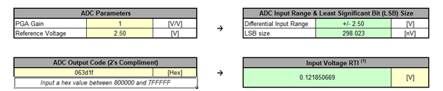

    对于后一个问题、您是否询问如果使用5V VREF 而不是2.5V VREF、测量结果将如何变化? 如果增益= 1且 VREF = 2.5V、则最大正代码8388608 (十进制)对应于2.5V 的输入电压。 因此、1V 信号对应于1/2.5 *最大代码= 3355443 (同样、以十进制表示、不是十六进制表示)。
    如果将基准电压增加到5V、则最大代码仍为8388608 (十进制)。 因此、在这些情况下、1V 信号对应于1/5 *最大代码= 1677721 (同样、以十进制表示、不是十六进制表示)。 换言之、1V 输入信号的输出代码是5V VREF 的十进制值的1/2、而2.5V VREF 的输出代码则是十进制值的一半。 这似乎是您看到的内容。
    使用 ADS1261 Excel 计算器工具(https://www.ti.com/lit/zip/sbac200)、我看到您的第一个输出代码在 VREF = 2.5V 时对应于0.121V 的电压、在 VREF = 5V 时对应于0.121V 的电压。 请参见下图。
    根据 ADS1261数据表中的第9.3.1.3节、该电压对应于23.7°C 的温度或大约室温。
