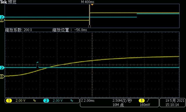

客户最近正在测试 DAC8565、但发现每个输出在上电时都会有~1.3V 的尖峰、持续时间约几百 us。 您对此有什么看法吗? 由于机密性、我们现在没有波形。
    您能不能发布波形、否则很难提出任何解决方案。 是否有任何负载连接到 DAC 输出?
    您还能问客户、他们如何为 DAC 加电? 在为 DAC 加电之前、数字引脚的状态是什么?
    在大多数情况下、此行为取决于 DAC 的输出级电路。 除非我能看到波形、否则我无法判断这是由 DAC 的内部架构造成的、还是外部因素造成的。

    感谢您的快速回复、波形如下、黄色为 VCC、蓝色为 VOUT、没有外部电路、仅为 VCC 提供一个104电容器。 BTW、RSTSEL 通过10k Ω 下拉至 GND、在上电期间为低电平。 奇怪的是、您能否帮助测试并查看此器件是否正常? 谢谢!
    正如我之前提到的、这是某些 DAC 在加电期间的典型干扰、因为内部预充电输出缓冲器未开启。 预充电缓冲器由 VCC 供电、它需要最小阈值才能正确开启输出级。
    请观看以下视频、了解这种影响以及我们如何使用外部电路来缓解。 请注意、大多数较新一代的 DAC 没有这种行为、因为它在设计本身中会被考虑在内。
    https://training.ti.com/lessons-precision-dacs-power-glitch
    AK
    你好 AK
    非常清楚、谢谢! DAC80504应该更适合新设计、对吧?
    是的、DAC80504在这里将是理想的选择、其上电干扰极低、大约为40mV 至60mV。
