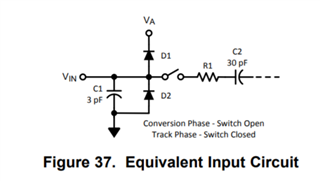

器件型号:ADC128S102
ADC128S102的数字输入端是否具有 ESD 二极管? 数字输入电路的外观是否有任何图、与数据表中的图37类似?
谢谢你
    数字引脚共享与模拟引脚类似的 ESD 二极管结构、如图37所示。
