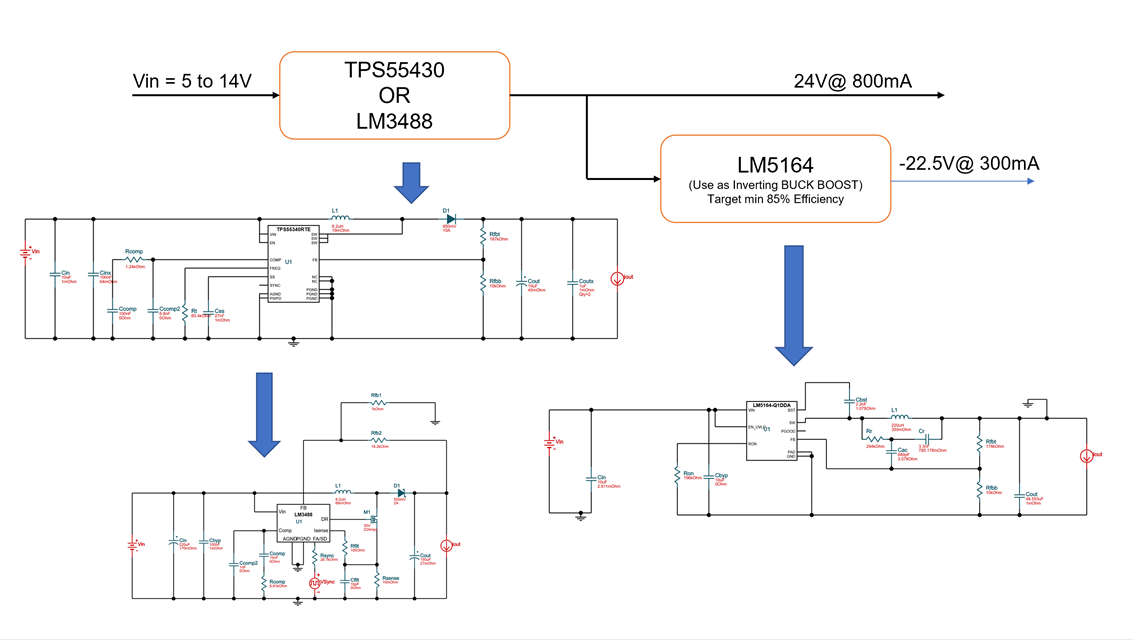

我想使用 DAC81416的+/-20V 的满输出摆幅。  我找到了一个 IC
TPS65131、但该电压仅介于+/-15V 之间。 有一个类似的芯片可以
提供更高的输出范围? 或者是否有应用手册电源设计解决方案
为  DAC81416提供+/-20V 电压。 我正在寻找一种可以提供解决方案
对于 VSS 和81416的 Vcc、功率为+/-20瓦。 非常感谢。
    什么是输入电压、它是5V 吗?
    没有可生成+/-22V 电压的单芯片解决方案(对于20V 输出范围、您需要最小1.5V 的余量)。
    您能否在直流/直流论坛中发布这些电源要求? 他们将能够根据上述要求、更好地建议更好的器件或合适的设计。 我还将尝试从我的一侧检查这个。
    平路机、
    AK
    输入将来自3.7V 的 LI 电池、但3.0 ~ 5V 之间的任何电压都很好、因为输入将是极好的。
    我将在直流/直流论坛上交叉发帖。 谢谢。
    尊敬的 John:
    在3V 分钟内,我认为生成具有1W 能力的+/-22V 将非常低效。
    无论如何、让我们看看电源团队的响应。
    AK
    我们可以使用多节电池、因此我猜可能会~14.4V (4节电池)  、因为输入和输出可以是1/2W 至1W。 谢谢。
    有道理、请也将这些输入发布到直流/直流转换器论坛。
    AK
    由于我们没有从电源团队获得任何更新、因此我可以建议一个可能未经过高度优化的电源解决方案。
    您可以使用我们的在线电源设计工具对这些进行仿真
    https://webench.ti.com/power-designer/
    AK
