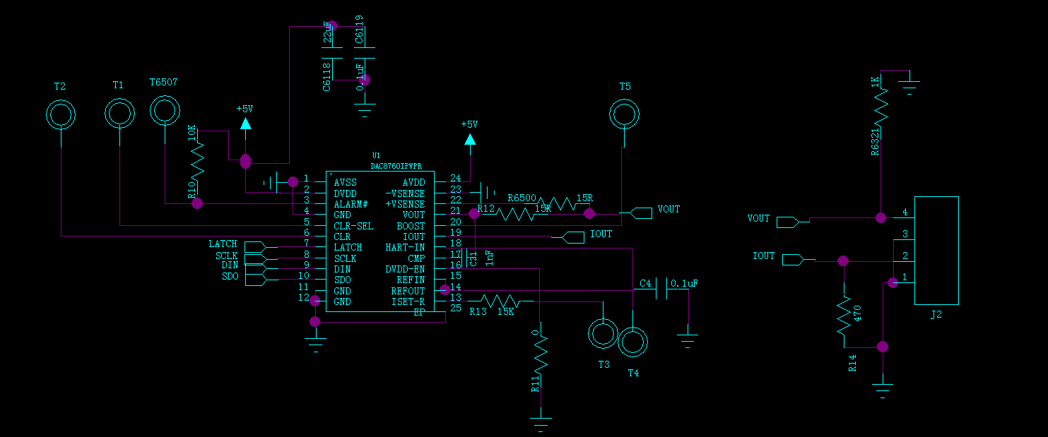

我对如下设置 DAC8760有一些疑问:
Dac8760设置4 ~ 20mA 的输出电流和9 ~ 12mA 的实际输出电流。
通过读取寄存器已确认寄存器配置正常。
您是否需要对软件进行其他配置? 硬件设计是否有问题?
代码:
Dac8760﹐写入(w﹐addr﹐reset、1);//复位所有寄存器
Dac8760写入(W addr ctrl、(1 < 12)| 0x05);//配置输出电流
Dac8760﹣写入(w﹣addr﹣data、0xFFFF);//输出20mA
原理图如下所示:
    为了进一步了解问题、我想知道器件在初始上电和复位后的状态。 您能回答以下问题吗?
    1、AVDD 电压是否为5V、如原理图所示? 该器件的 AVDD 应介于10V 和36V 之间。 在5V AVDD 下、器件将无法正确初始化。
    2.启动时的 AVDD 电流是多少? 它应该大约为2-3 mA。
    加电后 REFOUT 电压是多少? 它应该大约为5V。
    如果确认上述所有3个条件均正常、则 DAC 应响应写入数据寄存器的代码。 但是、要驱动470ohm 负载电阻器
    AVDD 需要为12V 或更高、以确保满足电流输出的环路顺从电压。
    您是否能够尝试我的建议? 问题是否得到解决?
    问题已解决
    AVDD 更改为12V
