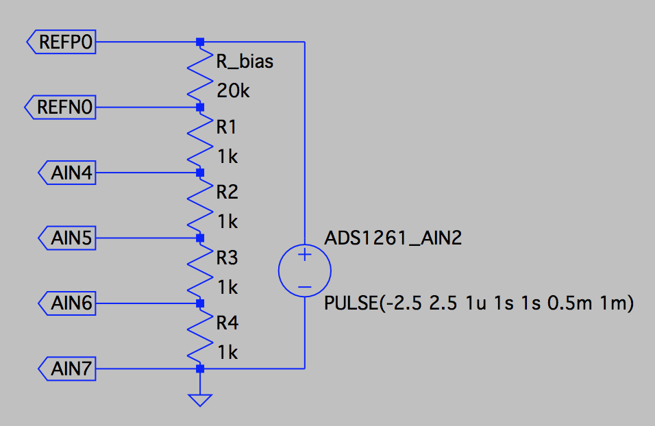

我希望使用 ADS1261EVM 来激励多个传感器并测量每个传感器的电势。
当使用示波器时、我在以7200SPS 采样时测量预期的1kHz 方波。 然而、ADC 是否能够获得多个通道采样所需的多个数据点?
我想在 AIN0 - AIN1上测量 REFP0 - REFN0、在 AIN2和 AIN3上使用2线交流激励、然后在每个激励期间测量 AIN4-AIN5、AIN5-AIN6、AIN6-AIN7、AIN7-AIN8和 AIN8-AIN9上的电势。

    您好、Jeremy、
    [引用 USER="Jeremy Gillbanks">假设平均值计算得出、这是否意味着 ADC 由于±2.5V 方波而无法在我的配置中工作? 即、它将始终平均为0V?[/报价]
    当使用交流激励模式时、ADC 将在模拟输入(VIN)和基准输入引脚上看到方波;然而、当使用此模式时、ADC 将方波的 Phase1 (+VIN)和相位2 (-VIN)平均为:[+VIN -(-VIN)]/2 = 2VIN/2 = VIN。
    因此、交流激励不应将方波信号平均为零。 相反、输入信号中任何不改变极性的部分都会得到平均值(因为这可能是固定的偏移误差)。
    注意:上述电路中的基准电压也是开关极性;然而、在 PHASE2期间、ADC 使用"REFN0 - REFP0"作为基准电压。
    在您的 SPICE 电路中、我相信当 AIN2为高电平时、ADC 将看到 REFP0 - REFN0 = 4.1V、当 AIN2为低电平时、REFP0 - REFN0 = 0V、因此在第二个激励阶段、不会有有效的基准电压。
    [引述 USER="Jeremy Gillbanks">另外、您能否提供有关使用 GPIO 信号的更多背景信息? 您是否意味着在所需的方波频率下打开/关闭激励信号而不使用 REFP0/REFN0引脚、从而将其用于激励信号? 我假设 REFP0/REFN0引脚仅在启用交流激励模式时才知道如何改变其极性。[/QUERP]
    正确和正确... 如果您需要控制交流激励阶段(例如、如果您需要通过多个通道进行多路复用、同时将激励电压保持在阶段1)、则必须禁用交流激励模式并自行设置 AIN2 GPIO 信号。 以这种方式使用 ADC 时、基准电压将始终视为 REFP0 - REFN0、因此您必须始终在 ADC 上保持正基准电压。
    这不是我推荐的使用 ADC 的方法... 我可能希望使用交流激励模式、并使用如上所示的 H 桥配置来提供激励电压。 这样、GPIO 输出电压就不会用作激励源、而激励电压源是固定的且稳定的。

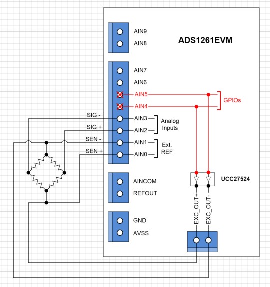

    如果您有有关如何连接到 ADS1261EVM 的图、它也可能有帮助...
    下面是一个有关如何将桥式传感器连接到 ADS1261EVM 的示例:

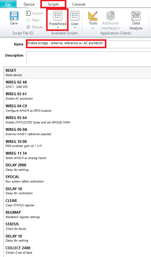

    此外、如果您使用的是 ADS1261EVM 软件、请查看示例脚本、其中显示了如何配置器件以进行交流激励:
    感谢您的回复。 我花了太长时间才回到这个项目。
    我一直致力于上述工作。 你是对的、Chris。 我打算说图97、其中测量的电势高于或低于基准引脚。 但是、我本来应该再看一下 RTD 应用电路的99号图、看看我被错了。 另一个我被误解的方面是示例脚本的描述、其中 AIN2/3被作为 GPIO 输出。 这些实际上是 GPIO2/3 (即 AIN4/5)引脚、这些引脚被用作输出并被连接用于交流激励源。

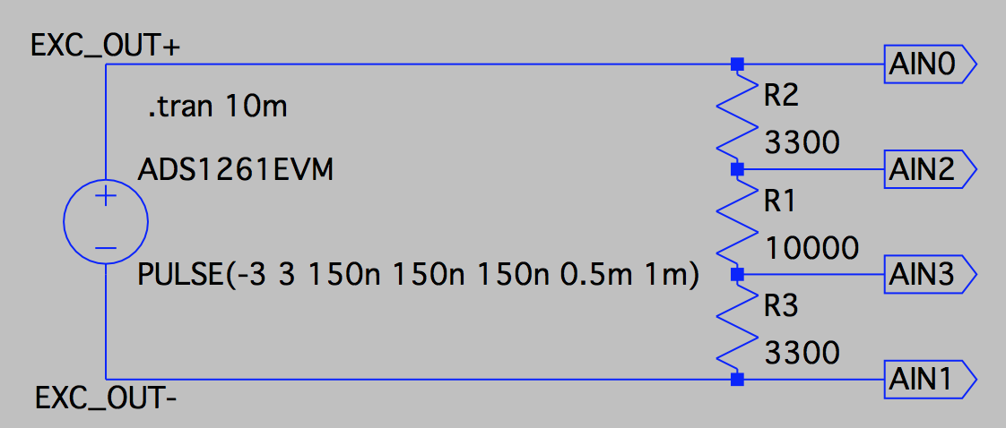

    我在试验电路板上连接了一个简单电路、并使用万用表验证了其总电阻、如下所示。

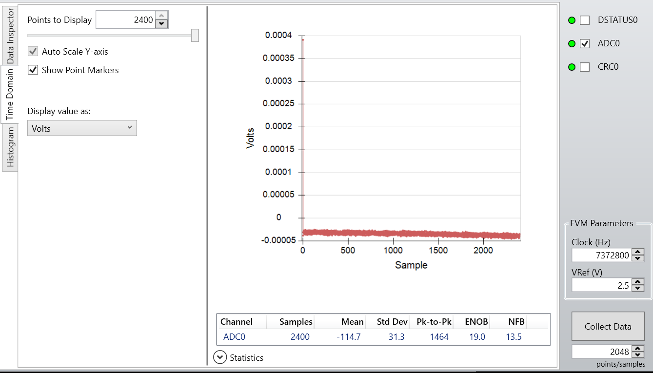

    其中我预期测量+/- 1.8V 左右。 或至少是 ADC 满量程分辨率的10/16.6。 而是测量了以下值。
    ADC 的测量电压是否有任何原因与理论上的预期相差太远? 我本以为这会使验证交流激励变得相当简单。
    您好、Jeremy、

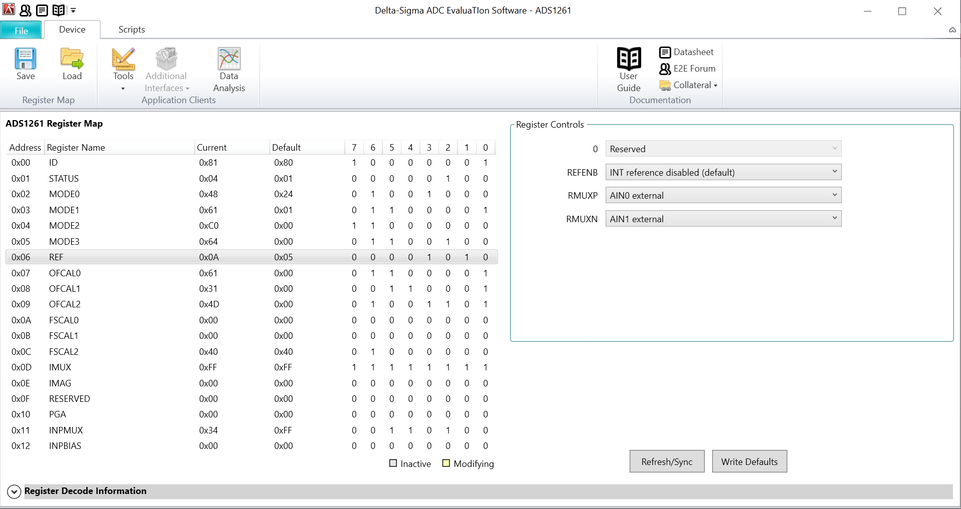

    您是否能够共享 ADS1261寄存器设置?
    您是否选择了 AIN0/AIN1作为外部基准源?
    测量结果看起来是漂移的、这通常表明电路未设置成比例式测量。
    注意:EXC+和 EXC-端子分别连接到 AVDD 和 AVSS、因此我希望 AIN0和 AIN1之间的电压为5V、AIN2和 AIN3之间的差分电压约为3V。 您的万用表是否在这些端子之间测量3V 电压?
    尊敬的 Chris:
    您之前建议的脚本在设置正确的寄存器设置时具有吸引力。 但遗憾的是、接收到的数据似乎并不正确。
    寄存器映射如下所示。 当交流激励关闭时、我会按预期测量 EXC+和 EXC-之间的5V 电压、以及 AIN2和 AIN3之间的3V 电压。
    寄存器映射看起来应该是正确的(根据 ADS1261数据表)、因此我不能完全确定我在哪里会出现错误、结果如下所示。
    您好、Jeremy、
    您当前使用的是哪种原理图?
    a)使用 AIN0-AIN3的简化试验电路板测试...
    b)更大的电阻器堆栈...
    在电路 B 中)您有到 AIN4/AIN5的连接、AIN5是在低逻辑电平和高逻辑电平之间切换的 GPIO2和 GPIO3引脚(用于控制外部 H 桥)、因此将电阻器堆栈连接到这些 GPIO 引脚会导致一些奇数读数。
    我建议在进行故障排除时尝试禁用交流激励模式(即将 CHOP 寄存器字段设置为正常模式)。 然后、使用 Mode2和 MODE3寄存器配置 GPIO 引脚、使 RTD/电阻器串(静态/直流)由正电压激励、并在该模式下收集数据、以查看是否获得预期的电压读数。 一旦您确信 GPIO 引脚配置正确、就可以返回到尝试在交流激励模式下收集数据...首先、您可能需要使用非常低的采样率(例如 SINC4和2.5SPS) 以提供电路中任何 RC 元件稳定的额外时间。 在这种较低的数据速率下、您还可以使用 DMM 来查看开关时的电压。
