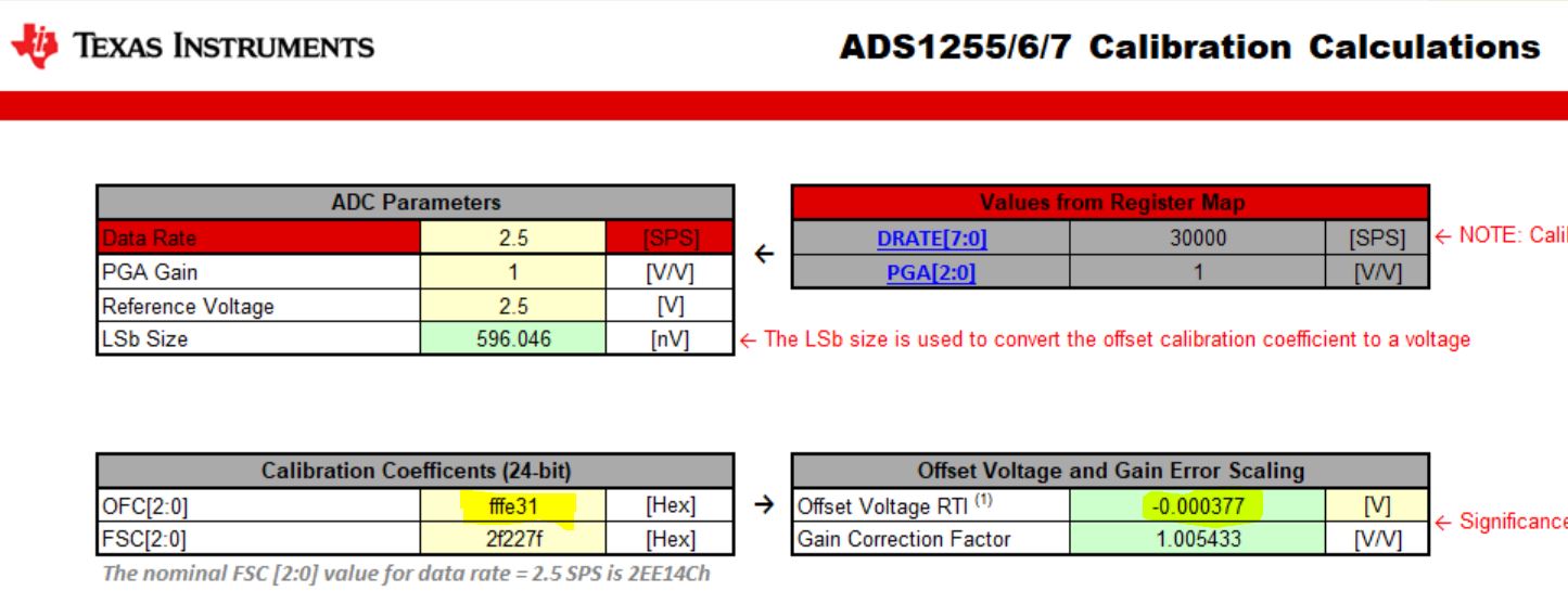

    此外、我还使用 ADS1256计算器工具 来解释您提供的校准值。 请参阅下图、了解我要获得的结果。 在该初始线程中提供的数据中、偏移似乎为负值、因此十六进制值被误解为结果。
    校准后、您能否将输入短接在一起并进行测量? 该值实际上应该是 ADC 的噪声-如果不是、可能还有其他问题。

    您好、Gama、
    Chris 看了上面的代码片段、它似乎按预期运行。 但是、我相信原始线程的误差只是从将负十六进制值转换为十进制数来产生的。 当偏移量为正时(000890h)、计算效果良好。 但是、当我转换负十六进制值(FFFE31h)时、结果为-463、而不是-3089057。 我昨天通过 ADS1256配置计算器向该线程发布的图像中显示了产生的失调电压。 请 µV、我手动计算了十进制值、但计算器显示该值为-377 μ V 的小负偏移。
    不过,我仍然不清楚为何你要这样做。 ADC 会自动将 OFC 和 FSC 寄存器值应用于每次转换、因此 ADC 输出代码已经包含这两个校正。 因此、如果更改数据速率、则需要再次执行校准、建议在更改 PGA 增益或缓冲器设置时执行其他校准、因为校准值在这些情况下会有所不同。
    最终、如果您获取校准的 ADC 代码并再次应用 FSC 和 OFC 值、实际上会将误差重新添加到系统中。 您是否正在尝试重新计算未校准的 ADC 代码? 如果是这样、您只需关闭校准、ADC 代码就会为您提供该值。 如果不是、请告诉我您尝试做什么、也许我们可以找出一些事情。 但是、为了检查您的系统是否正常工作、我建议运行校准例程、对 ADC 的输入施加1/2 Vs 电压(将它们短接至0V 差分)、然后检查输出代码是什么。 生成的代码应接近给定数据速率和增益设置下 ADC 的噪声-如果不是、可能其他问题也是错误的。
