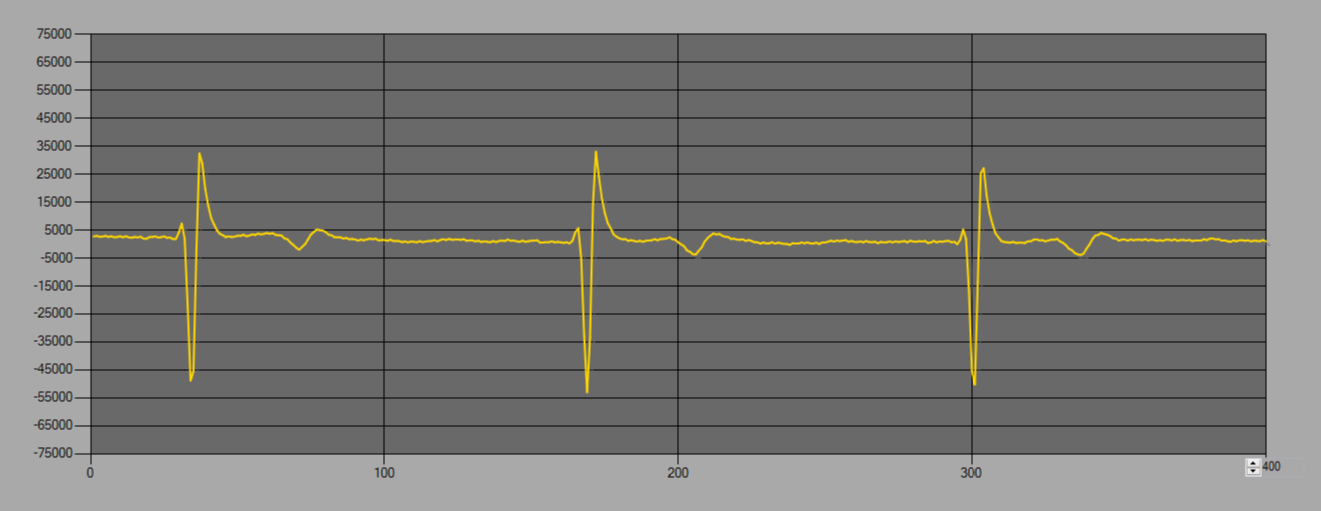

我目前正在从事一个使用 ADS1292R 的项目。 我能够获得一个 ECG 信号、这是来自 CH1、但不知怎么、我无法从 CH2获得另一个 ECG 波形。
实际上、我正在从 CH2读取数据、如果我触摸第二个电极、我可以在那里看到一些活动、但无法从它获得任何心率信号...
我在网上搜索了很多示例、但我只能得到呼吸和/或 ECG。
在这里、我将复制并粘贴 ADS1292R 寄存器设置以查看两个示例。 在第一个示例中、我在第一个通道上获得良好的 ECG 信号、在第二个通道上出现一些噪声。 在第二个示例中、我在第一个通道上获得呼吸和 ECG 信号、但在第二个通道上没有任何活动。

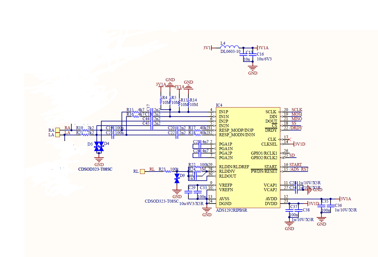

PCB 的原理图为:

    不知怎么说、现在我也从通道2获取了一些输入、但我不确定它为什么看起来很轻、它不像 CH1那样进行直流耦合(下面的屏幕截图)。
    我所做的是、我从呼吸电路中移除了 C22中的 C20。 也许这只是一个巧合... 令我感到最困扰的一件事是、由于所有内容都设置相同且连接相同、因此通道的行为应该相同、 但是、当通道2在增益4下已经饱和(但实际上只是一点点)、并且在增益6下完全饱和时、通道1不会因增益12而饱和(下面的屏幕截图)。 有什么想法、为什么会发生这种情况?

    正如我在一开始提到的、我现在可以在两个通道上获得心跳、但现在可以确定增益设置为什么会有如此大的差异。:
    ->增益3 (两个通道):无饱和
    ->增益4 (两个通道):CH2 (红线)逐渐饱和
    ->增益6:CH2 (红线)完全未连接、但 CH1不是:
    我不确定,但我很确定我在这里有一些硬件问题,所以直流电平会进入 ADC ...到目前为止,感谢您指出饱和问题,它在某种程度上帮助了我...

    两个输入通道都是交流耦合的。 CH1上的高通滤波器由串联电容器和10-Mohm 电阻分压器组成、可消除构成方波的大部分高频成分。 您获得的结果是预期的。 CH2也是交流耦合的、但它没有相同的10M 电阻分压器网络、无法在 IN2P 和 IN2N 输入引脚上重新建立直流偏置电压。 实际上、在这些节点处具有无限的接地阻抗、这会将产生的高通截止频率设置为无限低。 结果本质上仍然是一个方波。

    您需要在 IN2P 和 IN2N 上添加一个10M 电阻分压器电路、以将共模电压保持在中间电源、并防止 PGA 输出饱和。

    在和中、您建议我向 IN2P 和 IN2N 添加一个10M 电阻器偏差。 在 数据表 中、我将在原理图的第58页查看、现在我有一个问题:如果我们添加之前提到的10M 分频器、呼吸电路是否仍然工作? 我求和它会破坏信号、因为我们可能会使用直流呼吸模式?

    CH2的10M 电阻分压器将添加到2.2nF 电容器的右侧、不会影响呼吸电路。 图56假设 ECG 信号是直流耦合的、不需要电阻分压器偏置网络。

    正如您所说、我已经添加了电阻器、现在两个信号都非常好!

    原理图中的串联电容器称为"直流阻断"或"交流耦合"电容器。 这两项都意味着直流电压和电流在信号路径中被阻断。 电阻分压器电路强制在输入引脚上施加1/2 Vs 直流电压。 因此、导联脱落比较器永远不会指示导联脱落事件。
