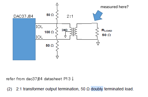

    现在、我们尝试像您所说的那样测量 NSD。
    我们将 MXA N9020A 与前置放大器功能搭配使用、 本底噪声可能会出现小陡坡。 它大约为-163dBm、BW 看起来为10MHz (if= 138.8±5MHz)、具有平均检测功能。
    但我们无法 判断结果是否正确、因为首先 我们的测试条件是正确的。
    那么  、您在测量时是否会向我们展示测试条件?
    (1)您是否使用了图中所示的测试电路?(我们的接口电路 不使用 TRANS 、只使用 离散无源组件作为单50Ω Ω 阻抗)
    (__LW_AT__2)您在 RX*P/N 中插入了什么数据?(我们仅使用 RX0P/N 和 RX1P/N 引脚 、但插入 NODATA)
    我们看不到您的测试电路图。 图未正确显示。 我们使用标准 EVM DAC 输出电路、DAC 输出连接到标准2:1变压器、以连接50欧姆负载(在测试设备中)。
    NSD 测试的标准测试程序是在输出频率下注入0dBFS 音调(即 NSD 与输出频率图的图23和图24)。 此数据通过 JESD204链路(通过 SRX 引脚)传输
    Keysight MXA 的噪声性能可能不如 PXA。 这是你必须小心的一件事。 此外、使用前置放大器时、您必须使用陷波滤波器对输出频率音调进行陷波、以避免前置放大器饱和。 陷波滤波器将具有通带。 如果您可以将通带分配到没有谐波折返的音调的40MHz 偏移范围内、则可以使用该通带来测量 NSD。
    将 MXA 的中心频率更改为陷波滤波器的通带、陷波滤除 DAC 的基音输出。 打开 MXA 的噪声校正、您应该会看到 DAC 的最佳性能。

    你好,Kang 先生
    感谢你的答复。
    我添加 了图 again.ca、您可以看到图、这对吗?
    我们注入0dBFS、 正如您所说、信号是饱和 信号。因此我们尝试插入陷波滤波器。
    我们使用了 PLL 信号分析器和测量的相位噪声时钟(由 LMK04828生成)、似乎没有问题。
    -武城
    你好、Takeshi-San、
    我可以看到该图、它与我们用于 NSD 测量的图相匹配。
    请使用 PLL 信号分析器测量 DAC 输出。 您也可以从此处导出 NSD。
