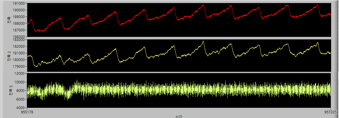

大家好、我尝试使用 AFE4404测量 PPG。
我使用 STM32的心率5电路板(mikroe)控制。
这是我的计时设置。
另一个寄存器设置如下所示。
AFE4040Write (h2c、control0、0x000000);
AFE4040Write (h2c、control0、0x000008);//软件复位
AFE404040写入(h2c、TIAGAIN、0x000002);
AFE404040写入(h2c、TIAAMBGAIN、0x000002);
AFE404040Write (h2c、LEDCNTRL、0x0007DF);
AFE4040Write (hi2c、CONTROL2、0x124218);
AFE4040Write (h2c、CONTROL1、0x000107);
AFE4040Write (h2c、PROG_TG_STC、0x000000);
AFE4040Write (h2c、PROG_TG_ENDC、0x000000);
AFE404040Write (h2c、OFFDAC、0x000000);//偏移 DAC 关闭
当我读取 LED1ALED1VAL、 LED2ALED2VAL、 ALED1VAL 时、LED2ALED2VAL 的唯一环境被取消。
我在下面附加波形。
第一个波形是 LED1ALED1VAL。
第二个波形是 LED2ALED2VAL。
最后一个波形是 ALED1VAL。
为什么 LED1ALED1VAL 的环境不会被消除?

    您能否读取并共享0x2C、0x2D 和0x2F 寄存器的原始 AFE 值?
    为了确保寄存器设置没有问题、我建议在 AFE4404EVM 上尝试相同的寄存器设置、并查看环境1信号是否从 LED1阶段取消。

    当   不改变环境光时、这是 LED1 (0x2C)、LED1ALED1VAL (0x2F)、ALED1VAL (0x2D)波形。 使用红色 LED。
     LED1ALED1VAL (0x2F)的噪声高于 LED1 (0x2C)。
       当改变环境光时、这是 LED1 (0x2C)、LED1ALED1VAL (0x2F)、ALED1VAL (0x2D)波形。 使用红色 LED。
     LED1ALED1VAL (0x2F)未完全消除环境光。
       当改变环境光时、这是 LED2 (0x2A)、LED2ALED2VAL (0x2E)、ALED2VAL (0x2B)波形。 使用红色 LED。
     LED2ALED2VAL (0x2E)正在完美地消除环境。
       当改变环境光时、这是 LED2 (0x2A)、LED2ALED2VAL (0x2E)、ALED2VAL (0x2B)波形。 使用红外 LED。
     LED2ALED2VAL (0x2E)正在  完美地消除环境。
    我认为 LED (红色/Ir)不取决于图片3、4的结果。
    我没有 AFE4404EVM、  您的 AFE4404EVM 是否 使用我的寄存器设置完美地消除了环境条件?
    我对这个问题没有任何线索...
