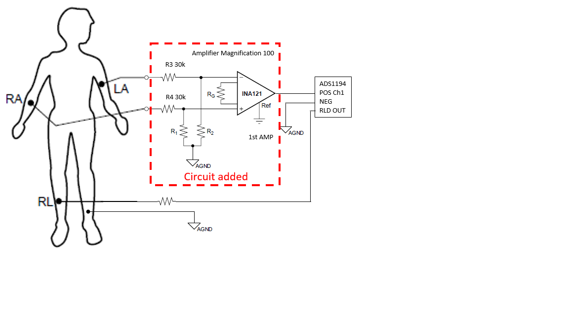

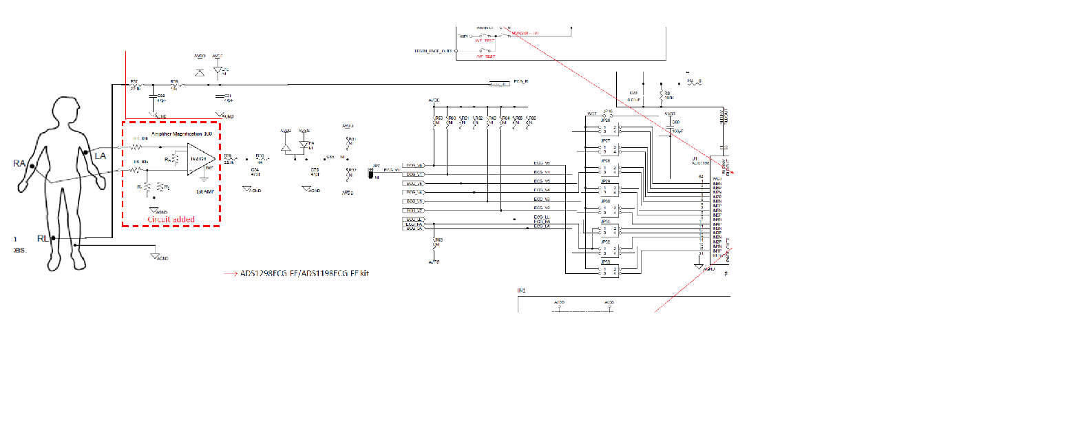

在 A/D 输入之前连接了一个差分放大器、以使用 ADS1194获得一个高分辨率心跳信号。
但是、导联脱落检测效果不好。
注意:无需差分放大器即可确认导联脱落。
显示我的连接信息。
可以给我一些建议吗?

    当外部放大器连接到输入端时、内部导联脱落检测功能无法正常工作。

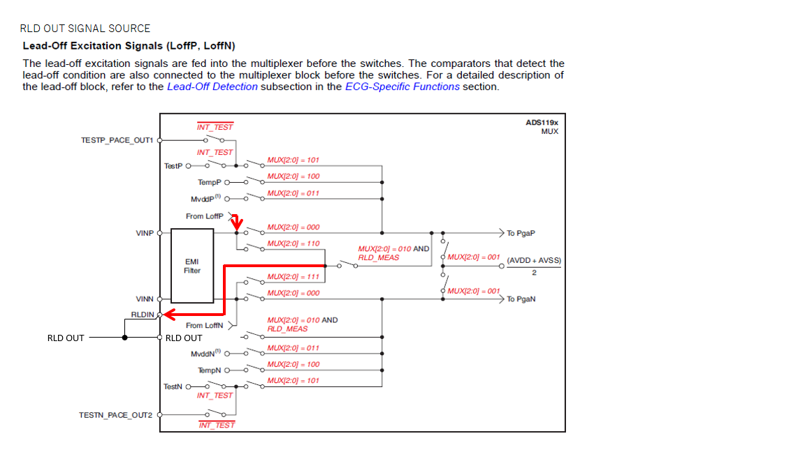

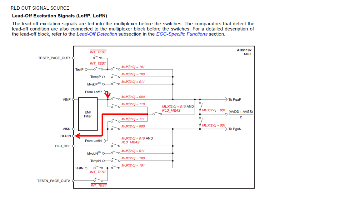

    Ryan Andrews 先生、您好、 感谢您的回复。 使用 ADS119x 的导联脱落检测功能将高分辨率放大器输入通道并联到相邻通道并使用相邻通道的导联脱落功能时、是否存在任何技术问题?
    您好、Masahiro-San、
    您是否建议使用相邻通道(即通道2)的导联脱落电流源并将其连接到 INA 的输入? 我认为这是可行的。 ECG 信号将在通道1上测量。 通道2可保持断电状态(ADC 和 PGA)、仅用于在 IN2P 和 IN2N 上提供导联脱落电流源。
    您好、 Ryan Andrews 先生 感谢您的早期回复。 >是否建议使用相邻通道(即通道2)的导联脱落电流源并将其连接到 INA 的输入? 是 测试产品的电路。 感谢您提供非常准确的答案。
