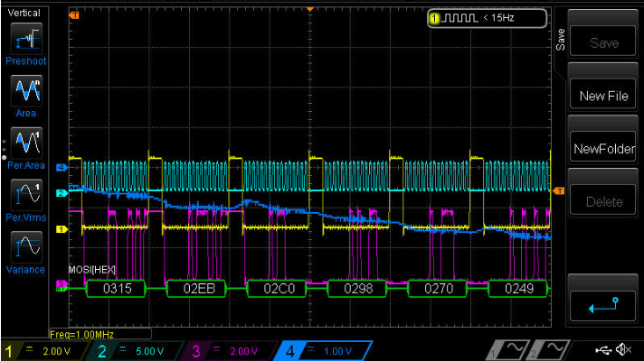

我使用 DAC121S101来生成正弦波。
通过查找表读取正弦值、当写入输出时、可以在输出上看到非常糟糕的毛刺脉冲、如下所示。
使用分析仪、我查看了发送到 DAC 的数据、下面显示了这些数据、而不是仔细查看其中的一些干扰、 数据似乎与 DAC 输出中的毛刺脉冲不一致、因此我相对地确定误差是在 DAC 内引起的、并且发送的数据正常。 下面是写入 DAC 的值的错误快照。
这里的 DAC 输出是蓝色迹线、十六进制值表示正在写入 DAC 的数据。 这些是使用 DAC 引脚上的示波器记录的。 很明显、数据在不断减少、但 DAC 输出有时会增加。
需要注意的其他一点是、电源/基准电压看起来非常干净、SCLK 频率为20MHz。
VA 为+5V。
下面使用的电路。
输出是在 DAC 的引脚4处测量的、电容器 C31已组装且未组装、这两种情况下的行为没有变化。
如果有任何协助或指导,将不胜感激。

    您观察到的是 DAC 中固有的代码到代码干扰(串式和 R2R DAC 架构不可避免的后果)。
    您可以通过在输出端使用简单的 RC 滤波器或使用采样保持设计去毛刺脉冲电路来消除这种情况。
    我建议在 DAC 输出端使用 RC 滤波器、而不是原理图中所示的高通滤波器。
    通过检查、您是否可以在 RC 滤波后交换两个组件并检查输出波形? 您要生成的正弦波的频率是多少?
    将 RC 截止频率保持在所需频率的5到8倍左右。
    让我知道您执行此测试后的结果。

    我知道代码到代码的错误、但与我之前使用其他 R2R DAC 测量的结果相比、这看起来非常显著且非常高。
    通过查看上图并进行一些粗略计算、毛刺峰值的振幅约为200mV、持续时间约为350ns。为了对毛刺脉冲能量进行非常粗略的计算、我假设毛刺上升和下降呈线性变化、因此我计算出的能量为 三角形面积(200mV*350e-9 s)/2 = 70nV。 该 DAC 指定为12nV (在最坏的 MSB 转换情况下)、因此即使将我的粗略计算除以4来计算非常不正确的数学运算、器件也会超出规格。
    如果我在这里的想法不正确、请改正。
    我还应该提到、尽管 DAC 的更新是一致的、但它并不总是存在。 我有一个视频、显示了几秒钟内的干扰上升和下降(尽管示波器触发可能会在这里造成一些不一致)、它几乎是周期性的。 很遗憾、我无法附加视频、但我认为如果问题仅仅是由于代码到代码转换导致的、那么干扰将是一致的、并且始终存在?

    我无法从您共享的图中计算干扰能量。
    观察70nV/s、毛刺脉冲能量似乎高于产品规格。
    为了进行快速检查、您能否将直流代码从1V 更改为1.3V 并测量毛刺脉冲能量? 我之所以要求这样做、是因为我希望确保器件干扰能量在指定的限制范围内。
    还需要考虑的是数字馈通。 对于器件、其在内部生成的数据表中指定。 但大量的数字馈通也可能来自布局不当。 也可以查看这些内容。

    我已附上一幅非常粗略的图像、说明我如何计算以下干扰能量:
    由于输出应该是正弦波(此时下降、数字输入值确认)、我假设误差/毛刺是包含在绿色三角形内的区域。
    示波器的范围为500ns/div 和1V/div、因此我估算了这些值(我目前不在实验中)、但峰值大约为200-250mV、宽度大约为350-400ns、得出70-100V 之间的粗略能量数值。
    为了测试 DAC 代码到代码误差、我向 DAC 发送了一个低频斜坡、DAC 值在4kHz 时线性增加、但使用了与之前相同的 SCLK 频率。 下面可以看到输出更清晰、因此问题可能是由数字馈通导致的、而不是代码到代码或干扰错误。
    粉色迹线是下图中的 DAC 输出。 输出上的曲线是由交流耦合电容器引起的、如果没有电容器、该响应将如预期的那样呈线性。
    我假设干扰在同步脉冲之后立即发生(上面第一个图像中为黄色)、因为这种情况与 DAC 输出更新时(在第16个下降时钟边沿之后)一样发生 但是、我是否可能看到由 SYNC 信号导致的输出伪影或充电/放电?

    为了完全确保其数字馈通、您可以通过降低 DAC 运行速度来测试这一点。
    数字馈通应按比例减少。 此外、您还可以尝试在数字线路中添加小电阻器(可能大约为50至100欧姆)、以减小尖锐边缘。

    我想我已经解决了这个问题、输出中的毛刺脉冲似乎是由我在 DAC 稳定至之前的值时将 DAC 更新为一个新值引起的。
    DAC 从代码0趋稳至代码60大约需要4uS、如果我在此期间更新 DAC、我将看到过冲/下冲。 在某些情况下、我会测量导致误差的当然代码间干扰、但我不认为这是主要原因。
