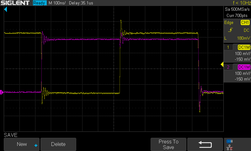

我在 SMT 分线板上测试此 DAC、我观察到我必须使用的两个器件都存在非常奇怪的行为。 在10MHz 时、我需要为 VDD 提供5.3V 电压以更新输出、在40MHz 时、它在3.6V 时更新、在80MHz 时(远远超出规格)、它在我所需的3.3V 电源电压下更新。 除了我的示波器之外、没有任何东西连接到我的输出、并且正在使用内部基准。 增益寄存器已使用0x040101命令进行更新。 示波器已验证我的命令是否已正确发送(我也可以与其他 SPI 器件可靠且无错误地通信)。
我能够以较低的速度和较低的电源电压读回器件 ID、并接收到预期的输出。 我真的很困惑。 有人能解释我为什么观察这种行为吗?   同样、我能够在更高的电源电压下自由操控输出、而不会出现任何问题。

    这必须是您的设置的伪影。 如果需要、允许的最大 SPI 时钟会随着电源电压的降低而降低。 此外、该器件上的数字逻辑阈值是固定的、因此、降低 VDD 电压不会为您提供数字信号上升/下降时间方面的任何好处、而这可能会对计时产生影响。
    您是否能够提供这些交易的示波器截图供我们查看?

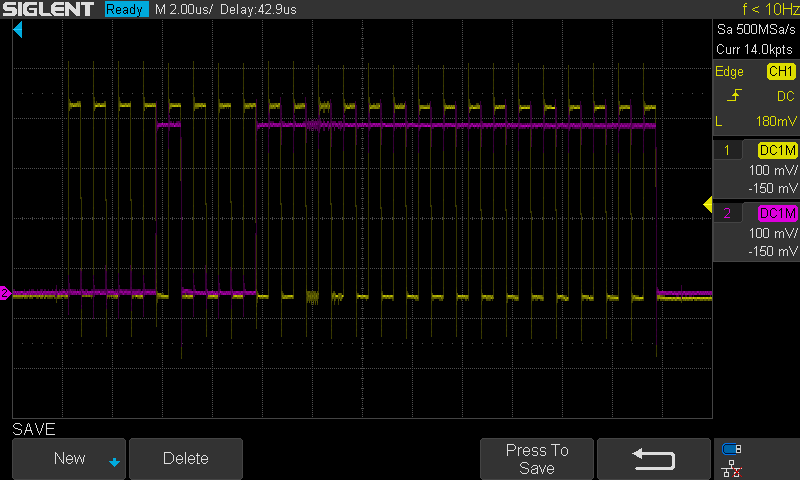

    我是。 这里有几个。 这在使用模式0时在1MHz 上完成。 我的探针为10倍、输出降压150mV。 尽管频率较低、这些事务仍无法导致输出更新。
    目前有5个与电路板的连接、不包括我对 VOUT 的监控:
    VDD<->3.3V
    AGN<->GND
    SPI2C<->GND
    SCLK<->SCLK
    cs 同步
    SDIN<->MOSI
    增益寄存器命令:0x040101
    DAC 输出命令:0x08FFFF
    时钟脉冲缩放:

    根据该图、数据和时钟在几乎没有过冲的情况下看起来正常、我相信这些图在 VDD = 3.3V 时具有1MHz 更新速率
    您能否共享一个完整的帧(SYNC、SDIN、SCLK) 以更好地理解?
    此外、如果可能、还应共享包括输出级在内的电路原理图。 请包含您提到的具有更高时钟频率(例如40MHz)的工作案例。
    也请共享写入序列。
