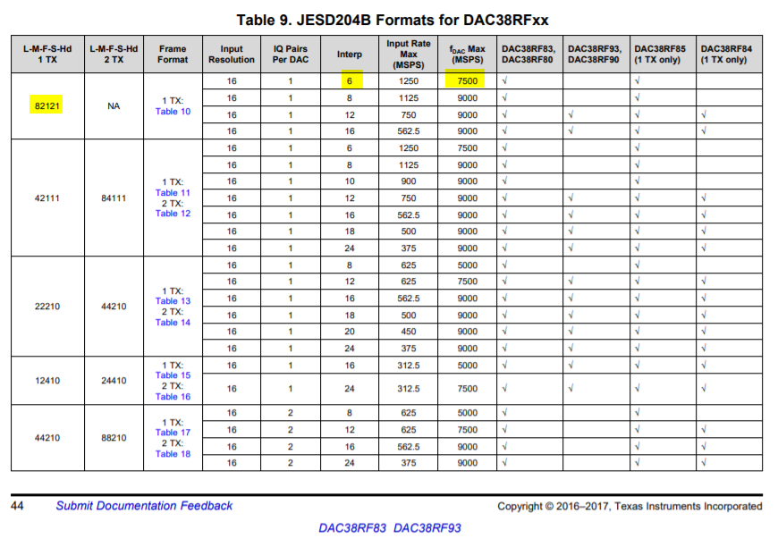

我的第二个问题是有关此 DAC 的数据表与运行其 EVM 的 GUI 之间存在差异。 以下内容来自 DAC38RFxx 数据表(我重点介绍了感兴趣的领域):

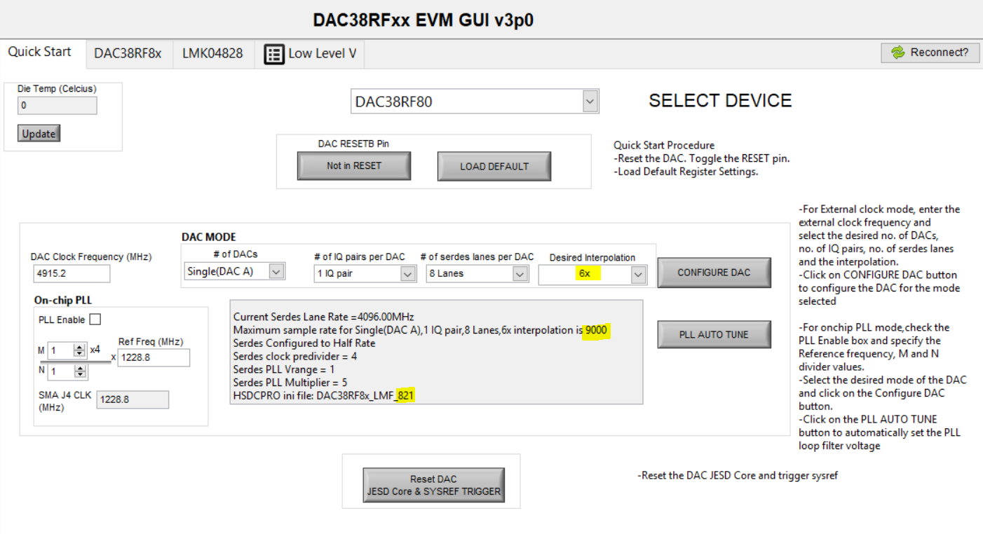

以下内容来自 DAC38RF3x EVM GUI:
如您所见、数据表指定的最大采样率与 GUI 指定的最大采样率不同。 哪一个是准确的?

    GUI 正确、并且您的最后一个问题的数据表错误。
