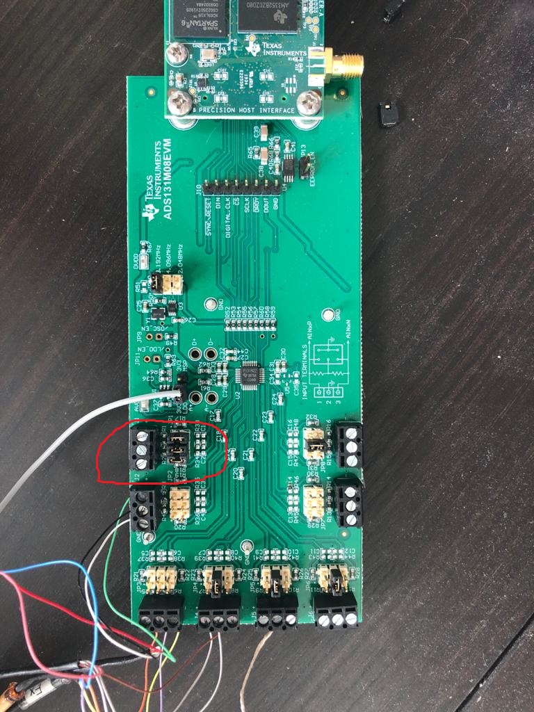

我们有一个 ADS131M08评估模块。 我们希望在其中一个输入连接到 GND 时测量电流 ADC 输入噪声。
测试设置如下所示。
1-使用 JP1上的两根跳线将评估套件的输入(IN0)连接到 GND。

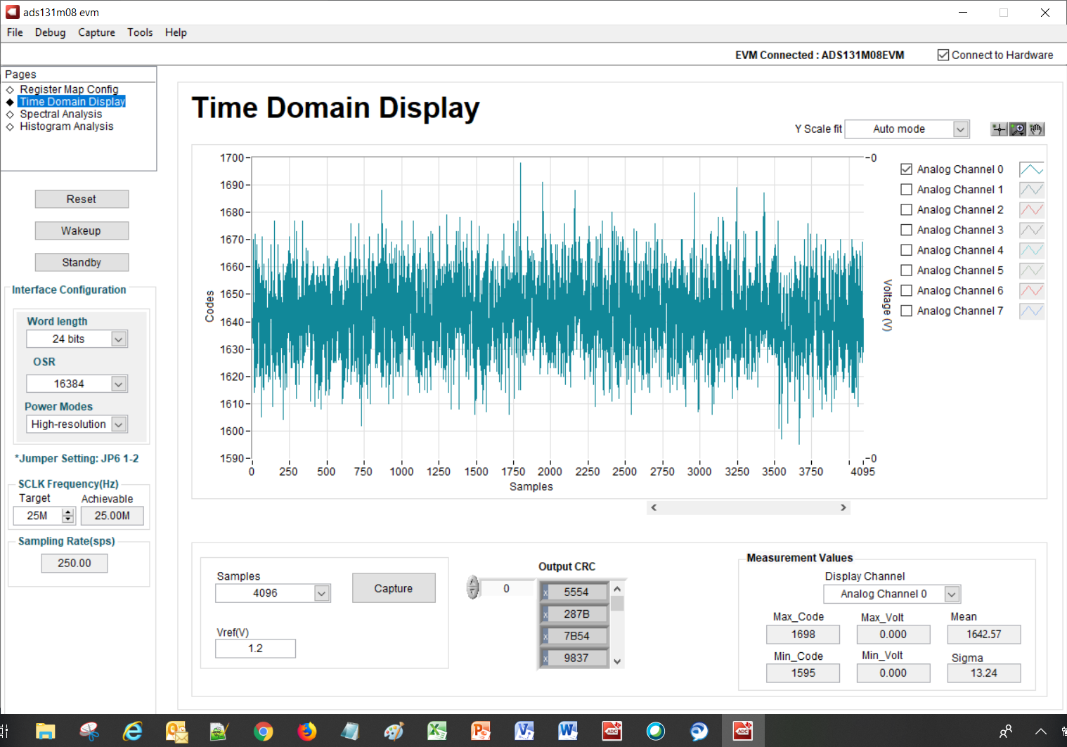

    Jessica、
    我刚刚介绍了 EVM、并设置了 OSR、我得到了以下结果:
    对于我的数据、我得到一个13.24代码的 sigma。 使用此值、您可以计算 RMS 噪声:
    (13.24代码/2^23)*1.2V = 1.89uV,接近预期值。
    对于您的设置、您显示的平均值约为242000个代码、这意味着您在输入端有一个大信号。 这看起来不像输入短路。 对于该信号、您要测量什么? 无论您测量的是什么、它都可能有自己的噪声贡献。
    对于 EVM、您是否有任何东西连接到前端? 您将什么连接到您的输入? 您能否在原理图上显示连接?

    我使用3根跳线将 ADC 通道连接到 GND。
    Jessica、
    在上一篇文章中、我展示了 EVM 的噪声性能。 我使用 Σ 值进行测量。 Σ 是测量的标准差、是 RMS 噪声的测量值。 最小值和最大值代码还显示测量中的噪声量。 这些是测量范围内的最高和最低代码。 平均值代码是平均值测量。
    在我的 EVM 上、我提到我的噪声为1.89uV RMS。 平均值为1642.57个代码、这意味着我的平均测量值为235uV、这将是我的偏移(考虑到我的输入接地)。
    但是、对于 EVM、平均值为242000个代码。 这是34.6mV 输入信号的平均值。
    我不确定您的连接有什么问题、但似乎输入测量的内容与输入不同。 您应该得到一个小得多的东西。 您是否对配置寄存器进行了任何更改? 您是否有器件增益?

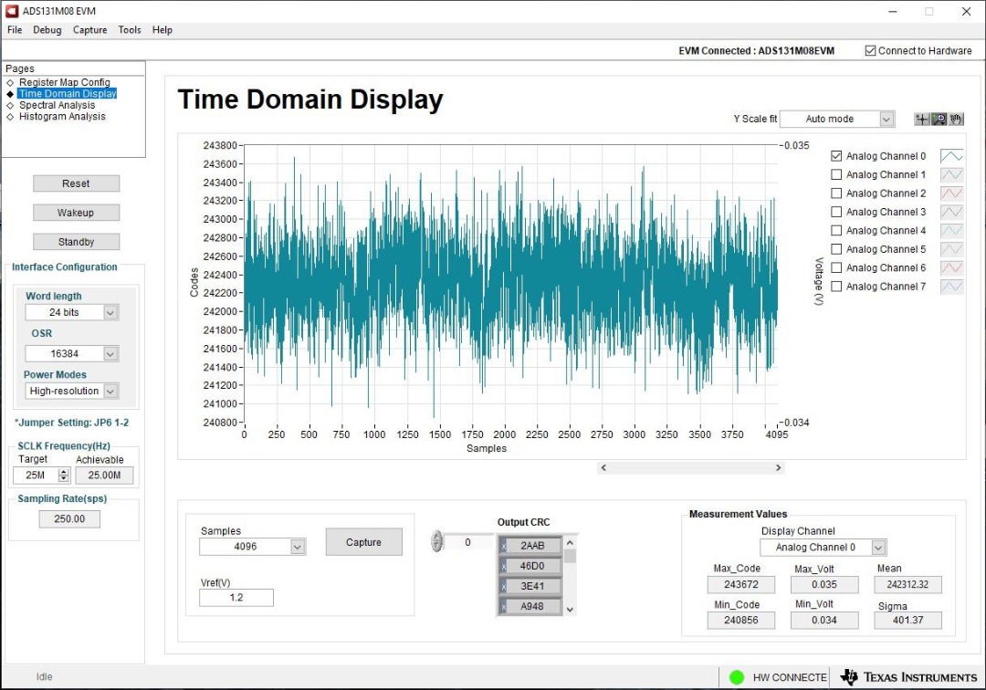

    尊敬的 Joseph:
    正如我提到过 的、测试设置如下所示。
    2- OSR:16384
    3增益128
    3.参考电压:1.2V 内部电压
    但我不知道该偏移是什么。
    Jessica、
    很抱歉、我在您的第一篇帖子中错过了这一点。 让我们回到您在第一个案例中显示的图表中的统计数据。
    首先、让我们看看测量的噪声。 根据您的图、西格玛(测量的标准偏差为401.37个代码)。 这是 RMS 值。 这相当于:
    (401.37/2^23)*(1.2V/128)= 0.45uV
    这与噪声值类似、因为 OSR 设置为16384、PGA 增益设置为128。 在该表中、该值显示为0.42uV。
    此外、当输入接地时、测量0V、平均值为偏移。 在您的图中、平均值为243672。 可以计算为:
    (243672/2^23)*(1.2V/128)= 272uV
    这也与第6页电气特性表中的数据表中显示的偏移非常相似。
    如表所示、典型偏移为240uV。 因此、在本例中、我认为 EVM 按预期工作。 此时、EVM 看起来像预期的那样工作、您是否正在进行特定的测量? 还有其他我可以帮助的吗?
