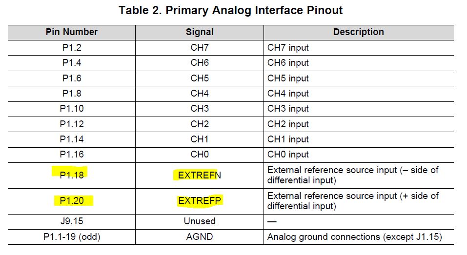

我们希望将 ADS7951的 IC 插座板与 ADS7953EVM-PDK 相连、以评估和运行 ADCPRO。 为此、我们希望通过 ADS7954EVM-PDK 为 GND 和 REF 供电。 由于我找不到 ADS7953EVM-PDK 的原理图、我们想知道以下引脚可用于 ADS7951的 REF。
请确认。

    ADS7953EVM-PDK 的原理图位于第27页的用户指南中。  P1的引脚18和20分别连接到 REFN 和 REFP。

    我认为第27页只显示 ADS7953EVM(子卡)。 我想了解 ADS7953EVM-PDK (母板)。 信号 REF+和 REF-来自 ADS7953EVM-PDK、但不知道 REF+和 REF-是什么。

    它们是"用户提供的"输入。  主机控制器 PCB 不提供基准电压。
