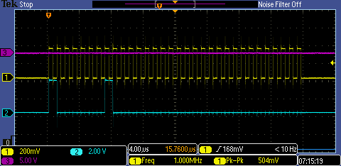

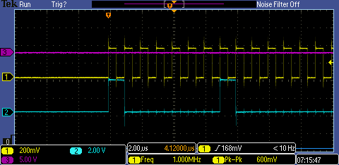

    下面是示波器截图(如下所示)、其中显示了0x81000000从我的 uproc 引脚转入 DAC60508的 MOSI。  我认为我在该规格中是正确的、您希望 SPI MODE1在不使用时 SCLK 变为低电平、并在下降沿接受 MOSI 输入。
    我知道我的 MISO 工作正常、因为我在同一 SPI 上有其他器件、一个是 SPI MODE0、另一个是 SPI MODE3。  我对 CS 进行了门控、因此我知道只有一个真正的 CS 通过、而我的其他两个器件通信正常。  我的 SCLK 为1MHz。  我使用的是 DAC60508、在 VDD 模拟上电压为5V、在 VIO 引脚16上电压为3.3V。
    我无法进行24位 SPI、因为它似乎不在我所使用的 uproc 的 spi.h 库中。  我将在8位、16位和32位上与我的其他器件使用同一个 SPI 库。  我的其他器件之一主要是24位器件、但可以与32位 SPI 配合使用。

    您能否发布 CS、SCLK 和 SDI 以及 SDO 两帧的屏幕截图? 正如我之前提到的、我需要验证时序、尤其是 TCSS 和 tcsh。 第二个帧是 NOOP、在这里您将在 SDO 上获得请求。

    仍然没有活动。  使用 ESP32时、我无法执行24位 SPI、因此我使用的是32位 SPI。  我在规格第25页的第8.4节"如果是访问周期
    包含的时钟边沿数超过最小值、器件仅使用最后24或32位。"  因此、对于器件 ID 回读、我尝试0x00083FFF (或0x083FFF00)并使用0x00180000 (或(0x18000000)回读、这两种情况都不起作用、DAC 输出也不起作用。
    您能否确认器件是否确实对32位 SPI 做出了响应?  同时、我将搜索 ESP32的24位 SPI 库。

    我订购了 DAC60508ZCRTER、因此、遗憾的是、我得到的是 CLRn 版本、而不是 SDO/ALARM 版本。  噢、是的。  现在、我已将引脚连接到逻辑高电平、发送0x083FFX 时、仍然无法在 DAC0上获得输出。  我希望获得2.50V 输出。  我还使用0x063FFX 尝试了广播方法。
    噢、是的。  我执行了一个 HACK、因此我现在仅发送24位。  但在 SCLK (1MHz)中、8个时钟的三次突发之间存在一个时间间隔(10usec)、但在整个时间内、我将 CSn 保持在低电平。  因此、希望它不会"介意差距"。
