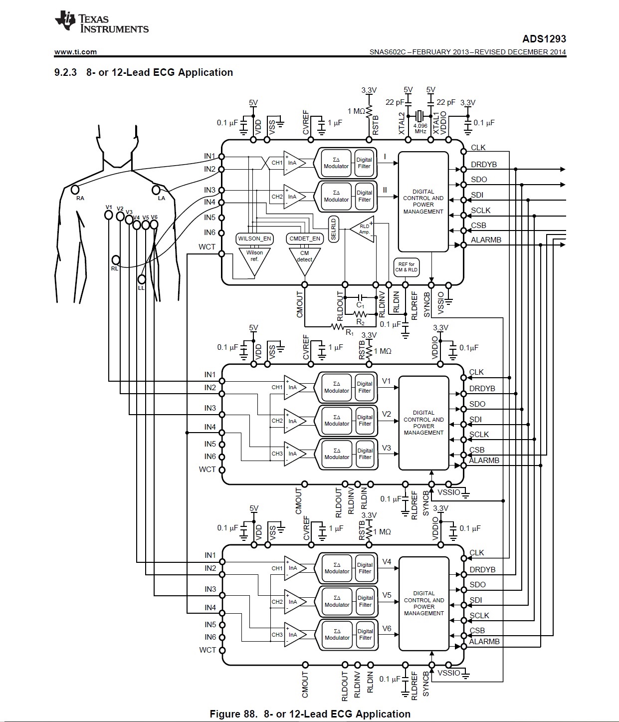

我一直致力于一个项目、旨在检测怀孕期间的胎儿心率。 为此、我设计了如下设置:
  • 1块 ADS1293EVM 板和提供的软件
  • 1根带 DB9连接器的5导联 ECG 电缆
  • 5个电极位于胸部和身体的不同部位
使用 ADS1293EVM 的原因是易于设置以及电路板随附的软件。 我还注意到、TI 还提供了 ADS1293前端模块、我不知道两者之间的区别是什么。
通过使用 EVM 板、我成功地检测到了母亲的心率、但胎儿心率不太好。 通常,人们应该能够看到一个小得多的峰值,在母亲心跳的较大峰值之间。
1 -对于这是要使用的正确设置还是我为此类项目选择了错误的电路板、有人有什么想法吗?
我曾设想在主器件和从器件设置中将多个电路板连接在一起、以便使用更多的引线来覆盖更多的人体位置。 但是、在 ADS1293EVM 电路板数据表或网络上的任何位置都没有有关此类设置的信息。
我找到的唯一信息来自 ADS1293前端模块的数据表、如所附图片所示。 它显示了其中3个芯片连接在一起、允许在各种配置中连接8到12个导联。 我对如何将此类电路板连接在一起的信息很少、数据表也非常不清楚、如果您能澄清以下要点、我将不胜感激。
2–ADS1293和 ADS1293EVM 之间有何差异? 它们是 TI 网站上列出的2种不同器件。
3–根据 ADS1293数据表中随附的图片、ADS1293EVM 板还可以以相同的方式作为主器件和从器件进行链接吗? 还是将 ADS1293EVM 视为最终电路板、无法添加到其他类似设备?
4 -如果是、如何在3块板之间连接必要的点和连接器? 对此我了解甚少。
5–图片中显示的示例适用于10个导联。 如果我想使用9或12导联配置的设置、我是否只需连接任意空闲的 IN 引脚即可实现该目的?
6–假设我已经成功地将3个板连接在一起。 在所附图片中、引线似乎单独连接到3个电路板。 如果您将一个导联与9个导联的 DB9连接器或12个导联的 DB12连接器一起使用、您该怎么做?
我非常感谢您在澄清这些要点方面提供的任何帮助、或将您转至任何可能显示示例的页面。 我对这些设置的了解不够先进,不足以不幸地向前迈进。

    我不确定 ADS1293EVM 和 ADS1293之间的混淆来自哪里。 ADS1293是一款3通道 Δ-Σ ADC。 EVM 是一个示例系统设计、其中包含 ADS1293及其周围的支持电路。 EVM 使用提供的 USB 电缆和软件在 ADC 和 PC 之间进行连接。
    您解析胎儿 ECG 波形的能力完全取决于系统的分辨率。 如果信号链中的噪声大于胎儿 ECG、则您将无法解决该问题。 可以采取多种措施来最大限度地提高此类应用的分辨率、包括最大限度地减小电极阻抗、低通滤波外部噪声、驱动屏蔽层以减少噪声耦合等 作为工程师、您需要确定应用所需的动态范围。
    ADS1293EVM 不能与其他 EVM 配合使用、因此用户指南中未对其进行说明。 如果您决定修改硬件并将设备与您自己的控制器和固件连接、我们将无法提供任何支持。

    有关 ADS1293EVM 随附的所有组件的详细信息、请参阅用户指南的完整原理图和物料清单。 使用引脚 IN1-IN6的最大输入电极数量为6、您可以为 ADS1293中的每个 ADC 选择任意两个。
    遗憾的是、我没有看到此 EVM 上提供的滤波或屏蔽选项。 连接器屏蔽件对地短路、这可用于测试目的。 这优于保持电缆屏蔽悬空。
    [引用用户="Arash Z"]
    假设更多的导联/电极会导致获得更好的信号、这是否是错误的?[/引述]
    每个通道仅在两个电极之间进行测量。 增加 ECG 系统中电极的数量可让您测量额外的 ECG 矢量、从而生成更多诊断信息(假设您有足够的 ADC 通道)。 但就信号质量而言、这并不会产生影响。 表面积较大的电极会降低电极阻抗、从而提高信号质量。
    您的最后一个问题超出了本论坛的范围。 我已经说过我们不能支持这一点。
