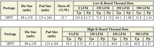

我们是否可以申请   ADS1282IPW 的热阻 J-A 和 J-C??
遗憾的是、数据表中未提供该信息。
谢谢你
    您好、Elisha、
    我没有任何特定于 ADS1282IPW 的数据、但我从我们的封装建模数据库中找到了以下信息、该数据库比较了低 k 和高 k PCB 与不同气流:
    此外、下面是一个应用手册、其中介绍了使用这些值进行的一些热计算: http://www.ti.com/lit/an/spra953c/spra953c.pdf
    您好 Christopher。
    感谢您提供信息。
    该表中的 Theta-jc 与 ADS1282IPW 中的 theta-jc 不同
    您好、Elisha、
    这是28引脚 TSSOP 的封装模型、因此我认为 Theta-jc 值可以很好地估算 28引脚 TSSOP 中的 ADS1282IPW 的预期结果。
