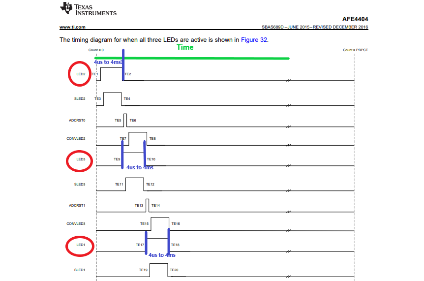

我们是第一次设计 AFE4404、我们看到了有关时间图的数据表、有一些问题、如下图所示:
每个 LED、如何消除 LED 开启 时间的浪费? 4us 至4ms?
以及 如何定义每个 LED 正向电流?  典型值 50mA/占空比10% ,因此测量前向电流是否 为0、0.8、1.6、2.4...至50mA 以控制电流设置?
如有、请告知我。
劳伦斯。
    您好、Lawrence、
     有关生成不同时序信号的信息、请参阅数据表中的表11。 这些采样设置对应于 CLK_INT = 4MHz 和100Hz 的 PRF。 一个 µs 中使用了三个 LED、每个 LED 的占空比为1%、对应的脉冲持续时间为100 μ s。 为了适应四个平均值(NUMAV = 3)、设定了转换持续时间。 表11中描述了两种情况:一种对应 CLKDIV_PRF = 1 (CLK_TE = 4MHz)、另一种对应 CLKDIV_PRF = 16 (CLK_TE = 250kHz)。
    有关 LED 寄存器值和相应的 LED 电流设置、请参阅表53。
