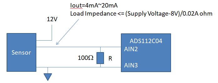

我的客户计划 使用 ADS112C04支持具有电流模式输出的传感器器件、如下所示配置。
您是否建议我们是否可以在 AIN2和 AIN3上使用100欧姆的 Rshunt、以通过2.048V (2.048/20m=102.4欧姆)的内部基准实现最大动态范围?

    使用内部基准、100欧姆将在 ADS112C04的测量范围和适当的值内。  最好工作电压略低于绝对最大正满量程范围、以允许检测电阻器发生变化和漂移以及 ADS112C04的任何偏移和增益误差。  此外、由于仅在正输入范围内运行、您只会看到15位分辨率(因为 AIN2将始终大于 AIN3)。  根据所需的电流测量分辨率、如果需要大于15位、那么我建议使用 ADS122C04。

    感谢您的详细介绍。 我为客户使用100R Rshunt 更新了方框图。
