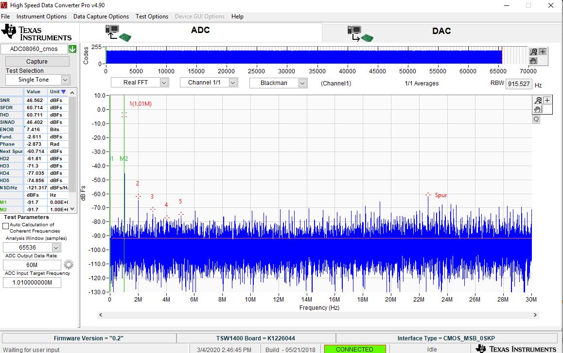

    尊敬的 William:
    我对 ADC08060EVM 进行了一些测试、结果如下。
    10MSPS:1MHz 输入(带通滤波器):~46dBFS SNR 和~61dBFS SFDR
    60MSPS、1MHz 输入(带通滤波器):~46dBFS SNR 和60dBFS SFDR
    Dan
