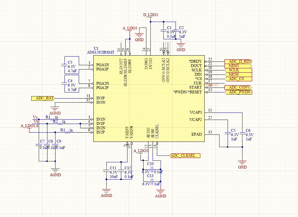

器件型号:ADS1292
使用 ADS1292、我遇到了与 https://e2e.ti.com/support/data-converters/f/73/t/867995?tisearch=e2e-sitesearch&keymatch=ads1292%20vref 类似的问题
我们的猜测是芯片有缺陷、但我们不太确定它的组合:
  • 我们可以对所有寄存器进行写入/读取、而不会出现任何问题
  • 该芯片的供电电压为3.3V (AVDD 和 DVDD)
  • 复位时、芯片的行为符合预期(寄存器返回默认值)
  • 开始转换时、ddy 按预期脉冲
问题是,无论输入是什么(通道短路、测试信号、温度传感器、正常模式...) 对于两个通道、转换始终返回7F FF FF 或80 00 00 (两个通道的增益均设置为1)。
在探测时、我们意识到 VCAP2为5.28V、Vref 和 VCAP1为0V。 我们不理解的是、如果芯片损坏、我们如何能够进行通信并开始转换?
此外、什么可能会损坏芯片? 我已将我们的原理图包括在内以供参考。
非常感谢!
Jacob
    您好、Jacob、
    根据您描述的症状、它听起来像是芯片模拟部分上的东西已损坏。 基准电压、因为它是0V。 由于基准电压为0V、因此结果显示满量程电压是合理的。 您可以写入寄存器并查看 DRDY 脉冲、因为这些功能由器件的数字侧控制。
    原理图对我来说很好。
    模拟电源引脚或模拟输入引脚上的过压可能会导致这种损坏。 器件在制造过程中处理不当、例如不佩戴腕带、焊接时过热、存储过程中过湿等、都可能导致问题。 您在多个电路板上还是仅在一个电路板上看到这种行为? 您是否尝试更换芯片以查看其是否解决了问题?
    您好、Alexander、
    很抱歉耽误你的回答。 我们换了一个新芯片、但它没有解决我们的问题。 我们在焊接时使用了磁通、温度为245 华氏度。 这会导致任何问题吗? 温度远低于最大值150摄氏度、但磁通量是否会产生过多的水分?
    感谢你能抽出时间。
    Jacob
    您好、Jacob、
    我认为这不是问题。 这是 BGA 还是 TQFP 封装?
    您是直接通过 TI.com 还是通过经销商购买芯片? 它是授权经销商吗?
    我注意到的另一件事是、负 RESP 通道连接到 GND、这可能会导致问题。 尝试抬起此销钉、看看它是否起作用。
    您好、Alexander、
    我们最终找到了问题。 事实证明、这是一个封装问题、我们使用的库有缺陷。 由于芯片的封装尺寸稍微偏移、因此芯片的一侧无法正确连接。
    感谢你的帮助。
