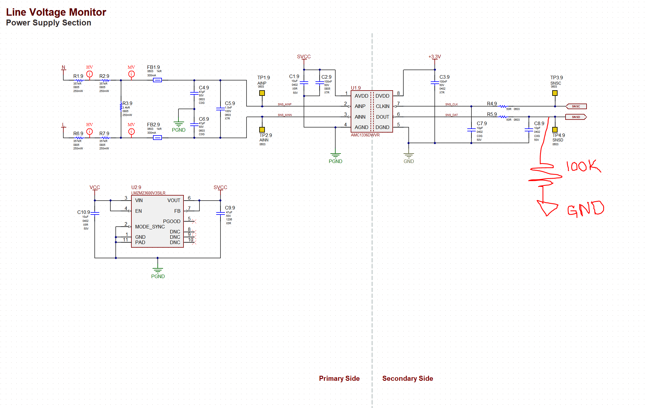

团队、大家之前为我们回顾的线路感应电路目前在晶圆厂中、 但我今天了解到、我们需要在系统处理器上多路复用 AMC1336的数据线路输出、其信号在关断时具有高阻抗、但在启动时需要上拉或下拉(100k)。
  我认为在启动时在这个引脚上有一个100k 接地应该是可以的、因为我假定输出是一个缓冲 CMOS 输出或者相似的输出。 那么、再说一次-我们知道他们对假设的看法。 )
我们是否允许在该数据线上有100k 的下拉电阻?
    您好、Cody、
    在 AMC1336的 DOUT 上放置一个100k 下拉电阻器时、我不能想到任何问题。  否则、电路如何工作?
    大家好 、
    感谢您能很快回来。 嗯... 到目前为止、它在原理图上看起来很棒)。 不知道它是否会实际工作。  )
    我们将其放入晶圆厂中、以便在几天前制作电路板。 这是一个大型电源解决方案的一部分、一旦电路板返回、我们将会在一周左右的时间内得到关注、但我会告诉您它是如何发展的。 感谢您在这方面的帮助。
    Cody
    好的-只需注意 VINn/VINp 上的共模输入限制。  让我们知道它是怎么发展的!
