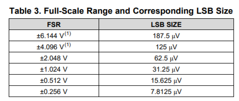

大家好、 我将使用具有 Arduino 的 ADS1115模块进行差分电压测量。 我想测量非常低的直流信号、它可以是微伏、甚至是毫微伏。 我想知道 、我们可以测量的最小电压是多少? 我可以使用 ADS1115测量微伏还是毫微伏?
    Metin、

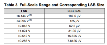

    ADS1115输入范围由配置寄存器中的 FSR (满量程范围)位设置。 您可以在下表中看到范围设置:
    对于最小的 FSR 设置、ADC 使用16位分辨率在+0.256V 至-0.256V 之间进行测量。 在此范围内、LSB 大小(如表所示)为0.512V/2^16或7.8125uV。
