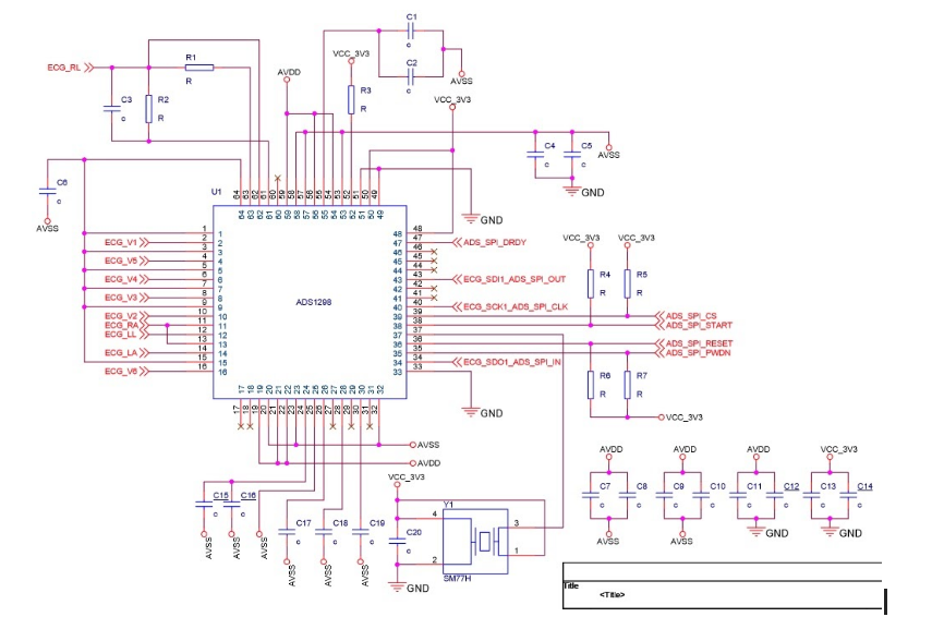

器件型号:ADS1298
由于我没有在 ADS1298的每个输入通道上使用 RC 电平转换器、因此输入通道会饱和。  我的基准电压为 AVDD +2.5V 和 AVSS -2.5V。  我之前使用 RC 电平转换器将基线电压设置为1.2V、但它始终运行良好。 但是、当没有 RC 电平转换器(在 导联脱落检测中提供误差)时、输入差分频带超出基准电压、因此在所有通道中获得值0xFFFF。
请帮助我获得不带 RC 电平转换器电路的稳定(恒定)基线。
当所有10个导联都连接到受试者以采集12个导联 ECG 时、每个通道的电压带应始终处于基准电压范围内。 请帮助我实现这一点。
提前感谢。
    您好、Venkatesh、
    您可以发布原理图吗?
    您是说您的正外部基准电压为(AVDD + 2.5V)、负基准电压为(AVSS - 2.5V)、还是说基准电压等于 AVDD 和 AVSS?
    您是否使用了器件的 RLD 功能? 正确使用 RLD 应有助于确保测量处于 PGA 的共模范围内。 或者、您可以使用两个大电阻器将输入拉至中间电源。 有关说明、请参阅以下文章: https://e2e.ti.com/support/data-converters/f/73/t/799662
    您好、Alexander Smith、
    感谢您的回复。
    AVDD =+2.5V、AVSS =-2.5V、DVDD (VCC_3V3)= 3.3V、使用内部基准电压2.4V。
    我已经完成了您在回答中分享的链接。 我使用的 R 和 C 值为 C = 4.7uF 且 R1 = 1 MOhm (连接到 AVDD)、R2 = 2.2 MOhm (连接到 AVSS) 这种组合会导致导联脱落检测问题,因此决定删除这些 R 和 C。 或者,根据您在答复 C 中的建议,C 应该是100nF 且 R =10 MOhm,这是否可以解决导联脱落检测问题?
    该电路取自 ADS1298ECG-FE 评估板原理图。 我没有将外部基准用于 RLD 输入。 请告诉我我们如何配置正确的 RLD 函数。
    您好、Venkatesh、
    您是否有显示无源值和引脚名称的原理图?
    我看不到 R1连接到 AVDD 的位置。 我看到 R1连接到您原理图上的 RLDOUT 引脚63和 ECG RL 网络。 您是指我的回复中的图片吗? R9和 R17?
    我建议在器件的所有其他功能正常工作之前禁用导联脱落检测。
