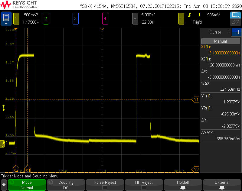

器件型号:ADS1294R
我将使用 ADS1294R 推出一款新电路板。 但是、启用内部基准并将其设置为2.4V (我使用的是3V 模拟电源)时、VREFP 引脚仅会在几秒钟内进入正确的电压(具体时间会有所不同)。 请参阅随附的图片。 第一个上升是在复位电路板后。 第二个是在我将寄存器3重新编程到0b11001100之后。 该引脚具有数据表中建议的电容器。 有没有关于这种情况发生的原因的想法?
    其他一些注意事项:当前电路板具有 BGA 选项。 在另一个具有1298 QFP 的板上、我没有这个问题。

    我假设两个电路板的软件相同、因此我不认为这一定是问题所在、对 BIOS FAQ 的一个关于验证您的器件的正确功能的好帖子: https://e2e.ti.com/support/data-converters/f/73/p/772058/2855202
    最好验证您的 VCAP 电压是否正确-可能是您的加电例程中存在不同布局的时序问题。
    这种行为(以及电压如何稳定至~100mV)使我认为可能是某个意外短路。
    您是否在所有 BGA ADS1294R 电路板上或仅在电路板上看到此行为?

    和 Alex 的一样。 S 表示:“在上电例程之后,您可能需要验证寄存器是否被正确读取/写入。 写入器件并启用内部基准后、是否可以确认是否可以读取器件 ID 和 CONFIG3寄存器?
    如果寄存器看起来正确、您可能会在电路板的某个位置发生短路。  电路板未通电时、您能否测量 VREFP 和 VREFN 之间的阻抗?
    我在未施加功率的情况下测量15千欧、但我还测量了在看起来正常工作的电路板上的电阻。 VCAP4也是~20mV、其他 VCAP 电压正常。 我有 BGA 的 Xray、只是想检查是否有其他可能的原因。

    15千欧听起来是正确工作的电路板的正确选择。 Ryan 只是问、如果测量0欧姆(或非常低)、则表明存在短路。
    如果不是简短的话、有什么想法呢? 我只在我的某些板上看到这种行为。
    尊敬的 Alex:
    正如 Ryan 和我在之前的帖子中提到的、这也可能是您的加电程序的问题。
