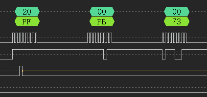

我知道 ADS1292R 在加电时处于 RDATAC 模式、因此 DRDY 引脚将根据所选频率连续生成脉冲。
当我使用它时、我发现我可以读取和写入寄存器。 但是、当我完成寄存器配置并发送 RDATAC 和 START 命令时、DRDY 脉冲在加电步骤中的性能会有所不同。
以下是我从逻辑分析仪获得的结果:
我认为这种 DRDY 脉冲应该是正确的、而这正是上电后引脚 DRDY 生成的脉冲:
这是我发送 RDATAC 和 START 命令后生成的引脚 DRDY:
频率均为250Hz、因为我将 CONFIG1设置为0x01。
是否存在我忽略或配置错误的情况?
感谢你的帮助。
Yuhang
    您好、Yuhang、
    显示 DRDY 脉冲高电平的第二张图片是正确的。 上一张图片显示了器件在正确配置之前的行为、应忽略该行为。 有关加电正确编码流程的更多信息、请参阅 BIOS 常见问题解答和数据表。
