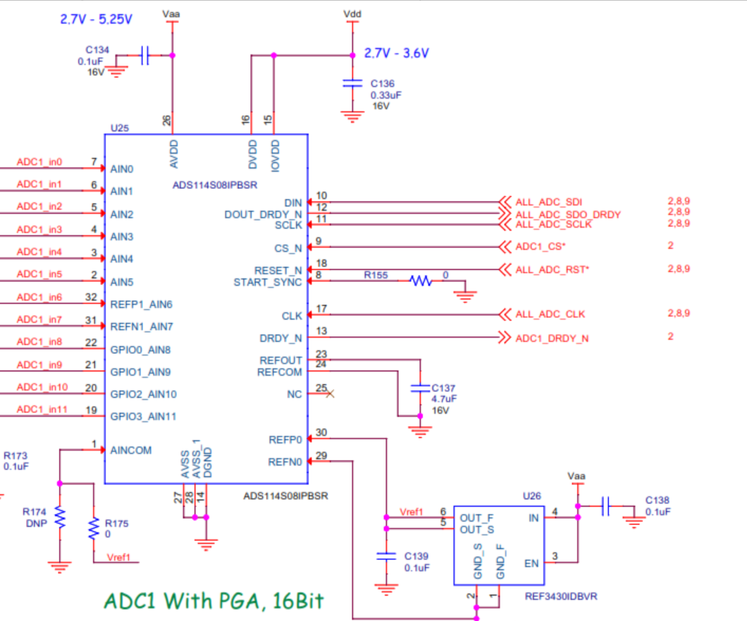

我被赋予了一个 ADS114S08、它使用连接到 REFP0的2.5V 外部电压、我认为它是冗余的、因为它已经有一个内部基准。 一个新的应用出现了、我为一个提供3V 电压的应用切换了外部混响。 在通过向输入端施加外部电压来测试 ADC 时、我会得到大约0.5V 的偏移。
我想知道 ADC 是否仍在使用2.5V 基准。 ADC 是否默认使用内部基准? 在使用外部基准时是否遗漏了额外的步骤? 请提供任何援助。

    默认上电配置是使用 REF0输入对和内部基准断电。  如果最初2.5V 基准与3V 交换、那么输出代码将相对于3V。
    • 您有原理图吗?
    • 您能告诉我输入端施加了什么电压吗?
    • 您使用的是哪些模拟输入?
    • 对于施加的输入电压、您看到的输出代码是什么?
    • 您能告诉我您使用的寄存器设置吗?
    • 您是否碰巧在使用 ADS114S08EVM?

    我上传了原理图、其中 Vdd 为3.3V、vaa 为4V。
    我将施加三个电压输入
    ADC1_CH6为2.5V、但电压为2.08V
    ADC1_CH7为4V、但看到3.326V
    ADC1_CH9为2.2V、但电压为1.832V。

    您好、Miguel、
    我真的需要查看 ADS114S08的输出代码、而不是转换为电压值、因为可能存在一些未看到的计算问题。
    我在原理图中看到了几个问题。  首先、从 AVDD 到 AVSS 之间至少需要330nF 的电容。  其次、很难从原理图中得知、但 REFN0不能悬空、应连接到 AGND (AVSS)。
    您如何连接外部电压源,特别是(-)引线连接在何处?
    您的寄存器设置显示您正在使用 AIN0和 AINCOM。  AINCOM 连接到3V、AVDD 电源为4V。  那么、什么连接到 AIN0?  根据您的输入选择、根据有关 AINCOM 的原理图、我不会期望2.5V 输入或2.2V 输入具有正输出代码。  对于 PGA 设置、您缺少一个数字、但我将假定正在使用的配置是 PGA 旁路和禁用。
    因此、当使用设置为3V 的 AINCOM 和4V 的 AVDD 时、您的输入测量范围为1V 正电压和3V 负电压、因为您的测量称为 AINCOM。
