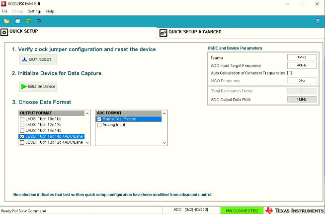

    1.我检查了 GUI 上的所有16个通道,而100kHz 正弦信号(4Vp-p)位于 J1。 但是、我只能在所有通道中看到噪声信号。 LMK 时钟设置为1MHz 3.3.3.3V 我不确定是什么原因导致了此问题。 请给出建议吗? 此外、如果可能、是否可以安排视频呼叫来解决此问题?
    2.我还尝试在连续模式下使用 MATLAB 脚本使用外部触发器。 输入触发信号为1.8V 10Hz 脉冲、占空比为5%和50%。 我尝试了这两种方法。 我为数据采集器件使用了 for 循环。 它按照 for 循环中的指定获取数据10次。 但是、对于10次迭代中的每一次迭代、完成 DDR 存储器至少需要3分钟。 我可以将数据保存在.csv 文件中并绘制图表以检查噪声信号。 但是、它也会给出错误(代码:5000)。 请就此提出建议。

    请确认是否可以将 ADC 设置为测试图形、斜坡模式。  只有您可以采用正交斜坡模式、这意味着 ADC +TSW 板工作正常。
    我想您将1MHz 时钟称为 SYSREF 时钟。 在这种情况下 、我们首先需要确保斜坡模式正常。
    如果您可以捕获 TSW14J56图片、显示您真正获得的信号类型、那将会有所帮助。

    是的、我尝试了斜坡模式。 我尝试使用1MHz 时钟。 但它仍然显示有噪声的信号。

    这不是捕捉的正确响应。 确实存在一些设置问题。
    您能否复制确切的 EVM 用户手册设置以重复斜坡模式? 仅当我们复制了 EVM 用户手册配置时、我们才知道没有硬件问题。
    当我查看您的图时、您可以尝试在 ADC GUI 中先切换 MSB、在 ADC GUI 中切换 LSB、在 ADC GUI 中切换二进制或偏移二进制格式。  由于 ADC 和 TSW 卡之间不匹配、捕获时间错误。

    请告诉我如何在 GUI 上执行此操作? 我将数据导出到 Matlab 并尝试交换这些位、但仍然相同。

    对于时钟、当您处于 JESD 模式时、您可以根据用户手册说明相应地调整您的设置。 希望下面的用户手册能为您提供很好的指导。
    3.3 EVM 时钟配置 EVM 应随附跳线、以将 LMK04826时钟器件(U2)设置为时钟分配模式。 在图3所示的这种配置中、LMK04826用作 SMA J75 LMK_CLKIN1外部输入时钟上的时钟缓冲器/分频器。 对于 LVDS 模式、该输入时钟应设置为 ADS52J90所需的系统时钟。 为了支持 JESD204B 接口、当线路速率高于1Gbps 时、该输入时钟应设置为串行器/解串器线路速率的1/40、当线路速率低于1Gbps 时、应设置为串行器/解串器线路速率的1/10。 换而言之、当计算出的通道速率低于1Gbps 时、串行器/解串器通道速率将是基准时钟的10倍、当计算出的通道速率高于1Gbps 时、将是基准时钟的40倍。 每次用户更改 GUI 中的输出数据速率值时、HSDCpro GUI 都会报告计算出的通道速率和所需的参考时钟。 图4和图5分别显示了信道速率为参考时钟的40倍和信道速率为参考时钟的10倍时的消息示例。 10x 速率和40x 速率的配置脚本在文件夹名称后附加了相应的后缀的文件夹中提供。
    要对 ADS52J90中的解码寄存器进行编程、您可以在 GUI 中找到直接寄存器访问部件。  其中、您可以根据数据表说明对寄存器值进行编程。
