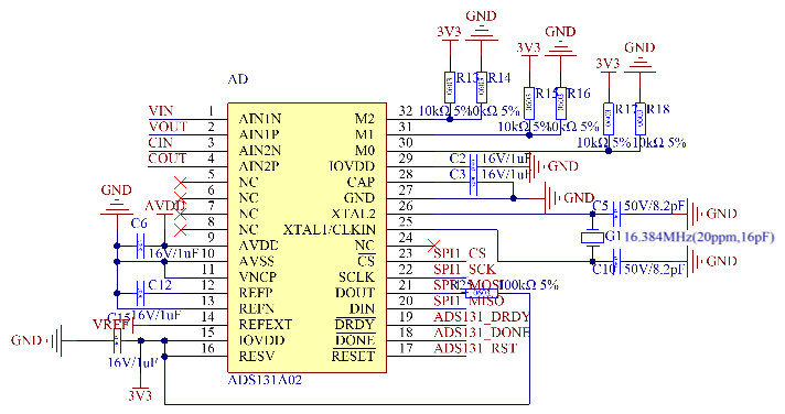

我的 M0~M2配置:
M0:连接到 IOVDD、表示在异步从模式中;
M1:接地、24位;
M2:绑定到 GND、禁用汉明码;

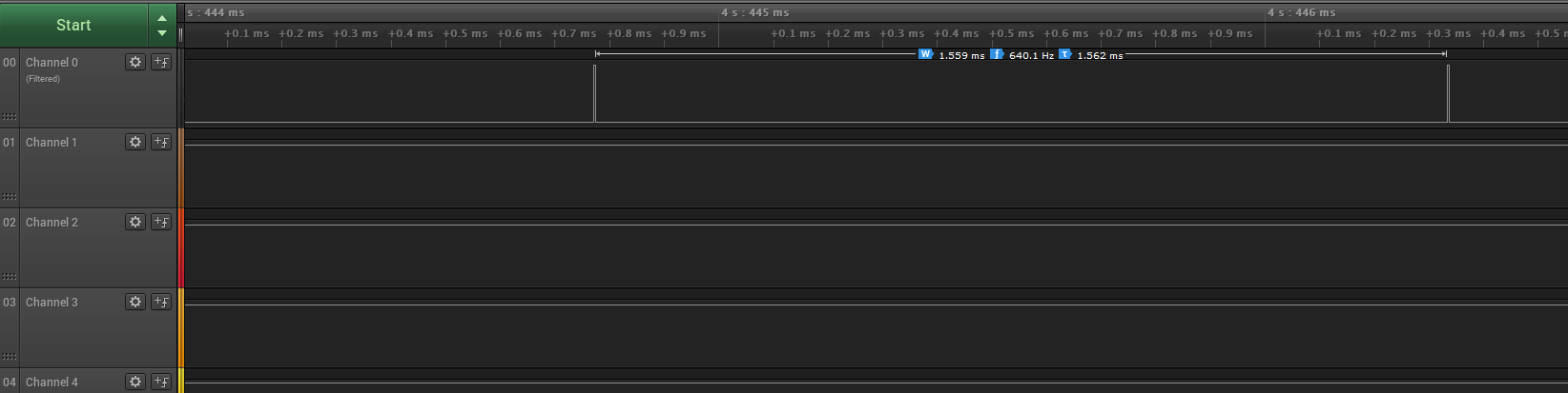

问题是 :DRDY 引脚在上电后输出640Hz 的脉冲、而不对芯片执行任何操作、即使它们在 MCU 中没有程序。 尽管我没有发送解锁命令 WAKEUP 命令、启用所有 ADC 通道操作、但看起来 ads131a02会自动进入转换模式。 我没有对芯片执行任何操作、但它在 DRDY 引脚上输出了640Hz 脉冲。 为什么是640Hz? 因为  当 CLK_DIV 复位时为0x04、ICLK_DIV 复位时为0x04、OSR 复位时为0x06时、我使用16.384MHz 晶体振荡器、所以它执行16.384MHz/8/400=640Hz 的转换速率。 但重点是、我没有对芯片执行任何操作、它不应该进入自动转换模式。
下面是 我设计的原理图:
这里是上电后 DRDY 引脚上的脉冲:

    那是可行的。 您能否告诉我您在 M0、M1和 M2引脚上安装了哪些电阻器?
    很抱歉、我刚意识到您在原始帖子中提到了 M0、M1和 M2连接。
    M0通过一个10kΩ Ω 电阻器连接至3V3;
    M1通过一个10kΩ Ω 电阻器接地;
    M2通过10kΩ Ω 电阻器连接到 GND;
    实际上,我已经通过 SPI 读取了 STAT_M2寄存器、它指示了预期配置中的 M0~M2。

    我听到了设计团队的反馈。 他们运行了一些仿真、确认了您在异步从模式下看到的行为。
    加电后、即使器件锁定且 ADC 被禁用、DRDYn 也会以数据速率进行脉冲。 但是、数字滤波器保持复位状态、模拟电路断电。 这就是为什么您将所有 ADC 通道的转换结果读取为全零的原因。
    谢谢,
    那么、我看到的是正常 行为。 当芯片加电时,它会在 DRDY 引脚上输出默认脉冲,因此 MCU 可以捕捉到信号,尽管 ADC 不工作,这使我错误地认为 ADC 转换是启动的。  实际上、我认为这是不合理的、当 ADC 不工作时、DRDY 引脚不应处于活动状态。
