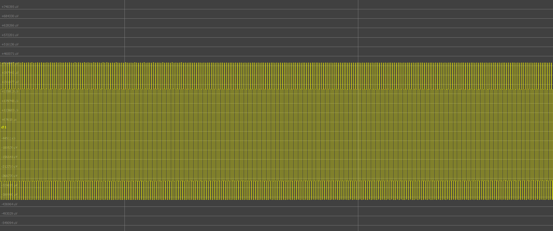

我正在尝试激活 ADS1298R 芯片上的交流导联脱落检测功能,我在没有任何滤波器的情况下记录了导联脱落测量期间的信号,以验证测量过程,然后注意到奇怪的事情, 根据数据表,导联脱落信号频率为 FDR/4 ,实际记录的信号频率为125Hz (ADS 的 SR 为500)。此外,信号还包含混叠奈奎斯特频率(在我的案例中为250Hz)。 只有当我打开导联脱落寄存器时、才会出现这种现象。 (在导联脱落时的正常记录过程中、不会出现)
例如:
导联脱落期间记录的信号:
在通过陷波滤波器(125Hz)过滤信号之后:
因此,在导联脱落检测期间,记录的信号上会出现奇怪的 FDR/2频率信号。
ADS1298R 寄存器导联脱落 配置:
REG_LOFF_0x04、0x1D
REG_LOFF_SENSP_0x0F、0xFF
REG_LOFF_SENSN_0x10、0xFF
我需要知道该信号的来源、并从中清除信号、以便能够实现准确的导联脱落检测 过程

    您可以附加信号波形吗? 您的帖子中没有出现该问题。
    另请分享您的电路板原理图。 如果您不想在公共论坛上分享、请将您的问题与原理图一起发送到邮件列表  ads129x-support@list.ti.com
    图1:交流导联脱落期间记录的原始数据
    图2:筛选数据、陷波滤波器125Hz
    我将通过电子邮件发送详细的原理图
