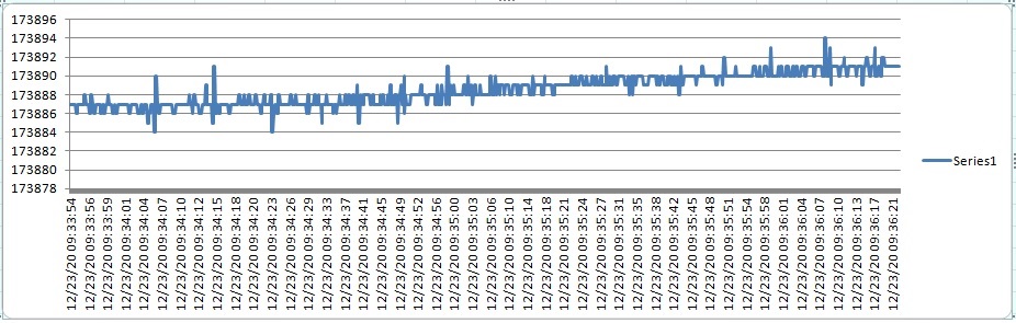

大家好、
我有 ADS1235 EVM、并已将其连接到我选择的 STM32F 控制器。 ADS1235和 uC 工作正常、因为我能够设置 ADC 寄存器值并将其读回以进行确认。 我已将基于应变仪的称重传感器连接到 AIN0上的 ADS1235作为信号+、将 AIN1作为信号-并将 REP0连接到 EXC_OUT +、将 REN0连接到 EXC_OUT -只是为了实现6线配置和真正的比率公制连接(希望我就在这里)。
我的 ADC 配置为-
MODE0_DR_20_SPS、MODE0_SINC4、 MODE1_CHOP_OFF、MODE1_CONVRT_CONTINU里面、MODE1_DELAY_119_us、  REF_RMUXP_REFP0、REF_RMUXN_REFN0、 PGA_GAIN_128、 INPMUX_MUXN_AIN1 和 INPMUX_MUXP_AIN0
当我对我的称重传感器应用稳定的重量时、ADC 值会逐渐变化、因为我正在取平均值... 我的主要问题是数据持续上升或持续下降... 我已附上从 ADC 捕获的1000条记录的图表
    许多团队成员在美国度假、因此可能会有一些延迟。  您能否共享显示进入 ADS1235的输入信号的相应图像?  测量的温度是否100%恒定?
