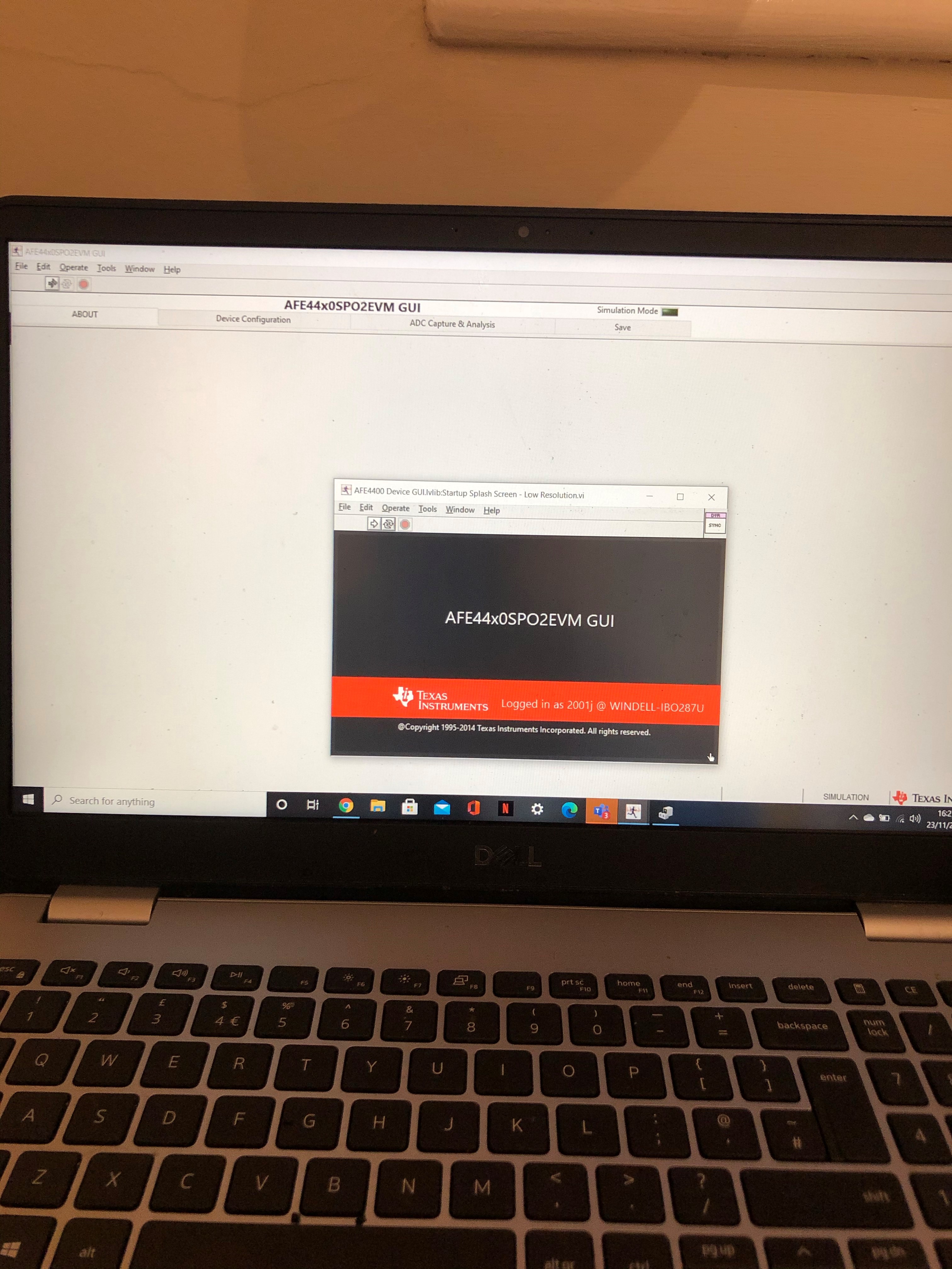

器件型号:AFE4490SPO2EVM
今年、我们在几台学生的 Windows 10笔记本电脑上看到了这一新问题。  它似乎与低分辨率有关。  我们可以做些什么?
David
    尊敬的 David:
    出现此错误的原因之一可能是.NET Framework 3.5 (包括.NET 2.0和.NET 3.0)的更新缺失。
    请参阅 AFE4490SPO2EVM 用户指南的第10.8节、了解如何启用 .NET 框架3.5。
