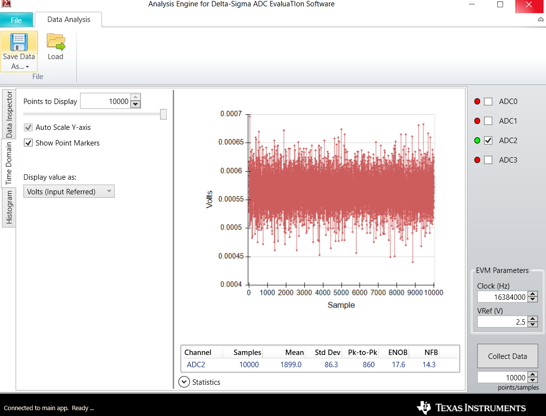

我使用该器件进行了测试、遇到了 ADC 输入端的噪声问题、大约为0.270mV。 此外、使用分压器时、我会得到一个奇怪的偏移、它无法正常工作。 我使用的输入信号与函数发生器一起使用、这是一个50Hz 20mVpp 信号。

    您的信号源可能会引入一些此类噪声。 确保函数发生器接地端与 EVM 接地端通过实心直接连接共享。 此外、如果信号源输出和电力线频率相同、如果设置未正确接地和屏蔽、您可能会观察到其他不必要的噪声异常。
    您能否分享与 EVM 相连的分压器电路原理图? 另请分享一些输入信号的示波器截图以及应用寄存器设置的 ADC 输出图。

    我已通过短接来自 J7的输入+和-来检查 ADS131A04EVM 的输入噪声。 我得到的值约为900-950、相当于900 *(FSR)/(2^24)。 我的案例中的 Vref 为2.442V、因此 FSR 为4.884V、导致900 *(4.884/2^24)= 262 uV 噪声。

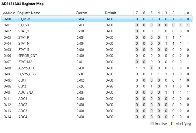

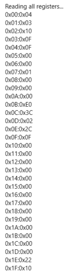

    寄存器设置为:
    我使用的是42667 SPS。 但是、实际上我想使用64.000SPS、但这不是很好、LED D2在使用64k SPS 时熄灭。
    分压器 ADC 输出就是这样、当在 ADS131A04EVM 的输入端施加20mVpp 和50Hz 时、更改频率不会对结果产生太大的影响:

    脚本寄存器命令说明中似乎有错误。 写入0Eh (0x2C)的值对应于 OSR = 96、数据速率为42.667kSPS。
    此配置的典型噪声是使用短路输入测得的、大约为13.85uVrms、相当于91.41uVpp。 这些测量是在屏蔽环境中进行的、其中 ADC 输入引脚直接短接在一起并偏置为1/2 Vs 共模电压。 您观察到的额外噪声可能是由于外部信号路径上缺少已建立的共模和额外的噪声耦合。
    在分压器电路中、负通道输入连接到(J7[2])什么? 请记住、信号源接地必须与 EVM 接地共用。

    这是 J9的引脚1和3短接时的噪声:
    这是施加100mV 直流电压时的噪声:
    使用这些采样数据可以滤除噪声或平滑 Matlab 等程序中的噪声,还是会对精度产生太大的影响?
