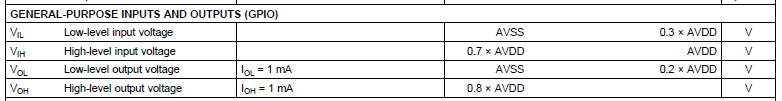

我的客户考虑使用 ADS1148并为 AVSS 提供-2.5V 电压、为 AVDD 提供2.5V 电压。
1)
如果他使用 GPIO 引脚 作为通用数字输出、 我相信在 这种情况下、GPIO 引脚输出2.5V (AVDD)或-2.5V (AVSS)。
我的理解是否正确?
2)
他希望将 GPIO (通用数字输出)连接到逻辑器件。
但是、如果1)的答案是肯定的、则没有能够输入-2.5V 的逻辑器件。
您是否有满足要求的想法?

    您能否提供有关客户希望使用 ADS1148 GPIO 引脚控制什么的更多详细信息? 您是否有要分享的原理图? 这可能有助于为客户的应用提出具体建议。
    通常、为了使用 ADS1148上的 GPIO 引脚控制外部逻辑、您需要将逻辑参考 AVDD 和 AVSS、而不是 DVDD。 例如、如果您想要控制外部多路复用器、而不是将多路复用器电源连接到5V 和 GND、则分别连接到+2.5和-2.5。
    布莱恩
