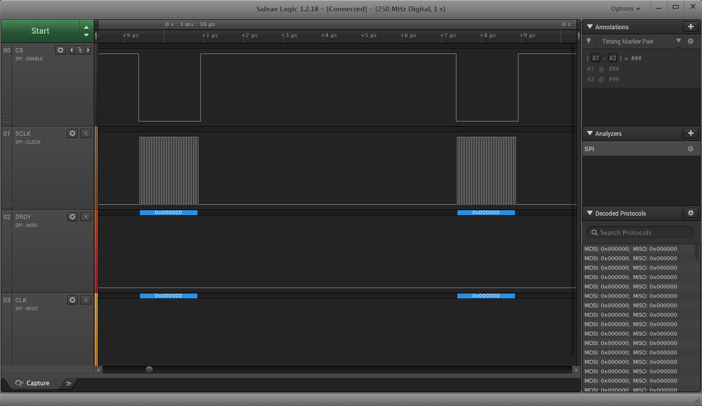

    例如、ADS127L01EVM 修复了 SCLK = 16MHz、CLK 可设置为16MHz、8MHz 或4MHz。  下面是一个示例、其中 OSR=32、CLK=4MHz、SCLK=16MHz。
