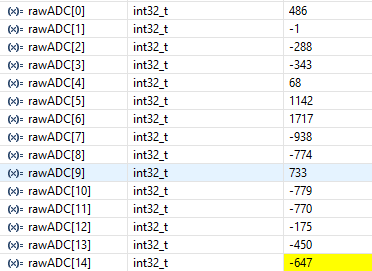

    下图显示了在数组中获取的读数、因为您可以看到读数不断波动、且接近于1V。

    您好、管理员:
    写入所有寄存器时、您是否保持了 START 引脚为高电平? 请注意、ADS1248要求您在寄存器写入和读取期间将 START 引脚保持为高电平。 至少在您发送的原始代码中、直到ADS1248_startSingle()完成所有寄存器写入后才调用函数。
    您能否通过写入所有寄存器、然后读回寄存器以确保它们都已更新来确保正确发生这种情况? 一旦我们知道您能够读取和写入寄存器、我们就可以专注于转换结果。
    布莱恩
    您好、Bryan、感谢您的回复、
    很抱歉耽误了我们的假期。
    现在、我已经按照您提到的那样更新了代码以进行更改、您可以看到、如果我读取数据速率寄存器、并且如果它不相同、我已使用 while 循环进行错误验证、我已经添加了数据速率验证。
    我的代码会运行罚款、不会进入 while 循环、因此数据寄存器会更新正确、可以得出结论。
    int32_t ADS1248_sample_raw () { int32_t res = 0; unsigned int Temp = 0; //保持启动高 电平 ADS1248SetStart (1); Temp = ADS1248_DRDY_OFF; ADS1248WriteRegister (ADS1248_10_IDAC0、0x01、&Temp); // ref v CHANNELS Temp =(ADS1248_INT_VREF_ON)|(ADS1248_INT_REF0)|(ADS1248_MEAS_NORM); //ADS1248SetVoltageReference (Temp); ADS1248WriteRegister (ADS1248_2_MUX1、0x01、&Temp); //设置增益和采样率 ADS1248SetGain (ADS1248_GAIN_1); ADS1248SetDataRate (ADS1248_DR_1000); //温度= ADS1248_DR_320|ADS1248_GAIN_1; //ADS1248WriteRegister (ADS1248_3_SYS0、0x01、 &Temp); Temp = ADS1248GetDataRate(); //验证数据寄存器是否已更新 if (Temp!= ADS1248_DR_1000){ while (1);// ERROR } //读取 CH 3 wrt CH5 //选择通道 ADS1248SetChannel (0、(ADS1248_AINN4)); ADS1248_startChannel (ADS1248p5);ADS1248_SetChannel (ADS1248p5);ADS1248_SetChannel (ADS1248_SetChannel) (ADS1248_startChannel) delayMS (500); res = ADS1248ReadData (); rawADC[adcCounterSample++= res; if (adcCounterSample > 31) { adcCounterSample = 0; } float tempV = res; tempV *= 2.048;//内部参考2.048 tempV /= 8388608;// 2^23 tempV = 1000 mV ;return in value
    我还更新了用于转换的启动脉冲代码
    void ADS1248_startSingle(){
    ADS1248SetStart (0);
    delayMS (100);
    delayMS (100);
    ADS1248SetStart(1);
    仍然没有结果
