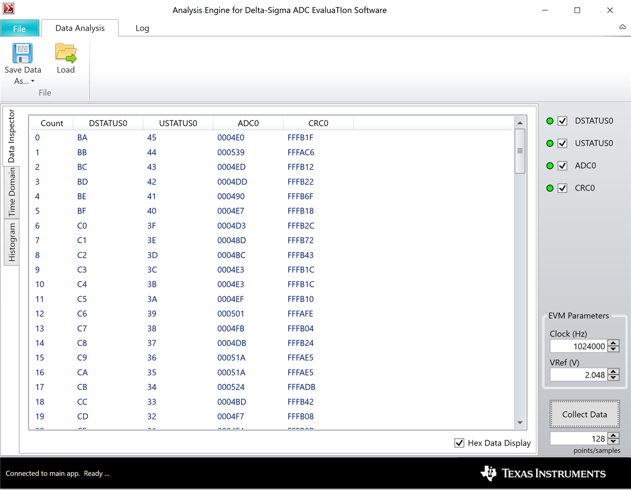

    欢迎来到 E2E 论坛!  柯维德仍在眼前、我的大部分工作都是在家完成的。  遗憾的是、我只有 ADS122C04EVM、它是24位版本、但我也知道、当我之前检查过它时、我看到 ADS112C04EVM 的结果类似。  以下是使用增益为128且输入短路的 EVM 拍摄的照片。  在这里、GUI 以不同的顺序放置数据、以便您轻松比较结果。
    我强烈建议使用示波器或逻辑分析仪来评估 ADS112C04中的内容。  很多时候、在测试时代码中会出现一些简单的错误。  直接比较 ADC 的数据以及您的代码显示的内容可以很好地揭示出来。
    如果您需要进一步的帮助、请将您正在使用的完整寄存器配置和您看到此问题的通信照片发送给我。
