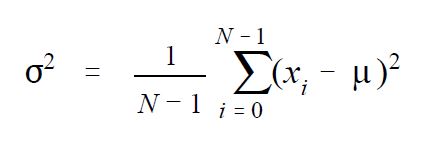

    您好 Wendy、
    根据我的电子邮件,“Sigma”计算实际上代表了信号的标准偏差。 信号是直流信号、正弦信号还是具有直流和交流内容的随机信号都无关紧要。 标准差是指信号相对于平均值波动的程度、因此它仅表示信号中的交流分量(忽略直流分量)。 标准差与信号的 RMS 不同、因为 RMS 代表交流和直流分量。
    标准差(小写"sigma")可以通过重新排列以下公式并取每侧的平方根来计算:
