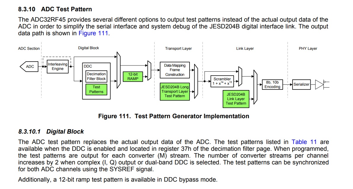

    海先生
    正如您所说的那样、我们尝试了框架、但它没有得到。
    我们尝试了测试图形信号、即12位斜坡、我们得到第一个采样位于[31:16] A0上、第五个采样位于[15:0] A0上。
    下图显示 了 ADC32RF45的数字块、我们是根据这种情况执行的。 我们得到了斜坡信号、但组帧就像这样
    通道0上的第1个采样为[31:16] A0
    通道0上的第5个采样为 [15:0] A0
    第2个采样在通道1 上是[31:0] A1 、依此类推
    请帮助我们重新获取信号
    请找到图像
    Roja Veereddy
    您好、Roja Veereddy、
    如所示、格式"00"为最后两个 LSB。 请删除这些内容。
    我想您是说您得到了(在删除末尾的两个零之前):
    通道0上的第5个采样为 [15:0] A5
    通道1上的第2个采样 为[31:16] A1
    等等。
    它应该是:
    通道0上的第1个采样为 [15:0]  A0
    通道0上的第5个采样为 [31:16] A5
    通道1上的第2个采样 为 [15:0] A1
    等等。
    我认为这只是 FPGA 中显示32位的方式(首先显示16位)的反转。 无论怎样、都应根据斜坡增量来解释采样顺序对齐并检索信号。
