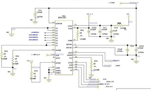

我有一位客户将其规格限值从-14V 设置为-16V、但他们获得的读数为-13.828V。 他们预期的电压监控器读回电压为-15V、您对此有什么建议吗? 13.828V 是否会导致任何故障?

    我不理解您对 ADS1241的要求。  ADS1241没有双极模拟操作、并且不能直接读取低于模拟接地的负电压。  此外、假设模拟电源为5V、则可施加的最大输入电压为5V。  因此、不清楚客户是如何尝试进行测量的。  您能否从客户那里获得原理图?

    感谢您的快速响应和详细解释。 请找到以下原理图:
    很抱歉、不是很清楚。
    Ernest、您好!
    遗憾的是、这仅显示 ADS1241、而不是测量的电压输入。  我需要知道具体连接到模拟输入的是什么以及如何配置 ADC。
