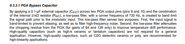

    您好 Gerald、
    需要在电容器上使用100nF 电容器。  数据表中的以下详细信息显示了该电容器的优势。
    请注意、该电容有2种优势。  首先是转角频率为720Hz 的抗混叠滤波器、其次是滤除 PGA 斩波级的噪声。  如果未安装此电容器、这很可能是噪声太大的原因。
    让客户在电容引脚上安装100nF 电容器、然后重新测试。  希望这将充分降低噪声、并允许更直接地连接到 ADC、而无需在输入端添加额外的滤波器组件。  如果需要额外的滤波、则连接到电桥的每个 ADC 输入都需要滤波器。
    Bob B
