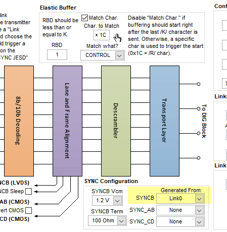

    这可能是由于 ADC 仅发送2个数据通道、而 DAC 预计会发送8个 BCBC 代码通道。 您可以通过将 DAC 上的2个通道设置为链接0、而将其他通道设置为链接1来缓解这种情况。 为此、请执行以下操作:
    e2e.ti.com/.../DAC_5F00_2221_5F00_may27_5F00_updated.cfg

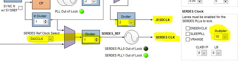

    你好,Kang,
    感谢您的建议。 我进行了这些更改、但 TX_SYNC 不会变为高电平。  DAC 的时钟为307.2MHz,串行器/解串器 PLL 输出为10x (3072MHz),而 JESD 时钟为153.6MHz。 我已将速率设置为八分之一。 此配置是否正确? Sysref 为2.4MHz。 我在这里附加了配置文件。
    你(们)好
    主菜单配置工具应自动设置这些设置。 是否可以重新运行自动化配置工具以进行双重检查?

    主页在整个流程中都是这样的。 无论我在"串行器/解串器通道数"或"内插"或"DAC 数据速率"中选择何种设置,计时页面设置都保持不变。 您能否共享 DAC 和 LMK 的配置文件。 还请分享启动 DAC 的步骤、并提供有关串行器/解串器时钟、串行器/解串器 PLL、JESD 时钟和通道速率设置的更多信息(在"SerDes 和通道配置"页面上)。 谢谢你
    按照  e2e.ti.com/.../582952后发布中提到的顺序执行操作后 、我能够实现同步、并且没有 FIFO 错误。

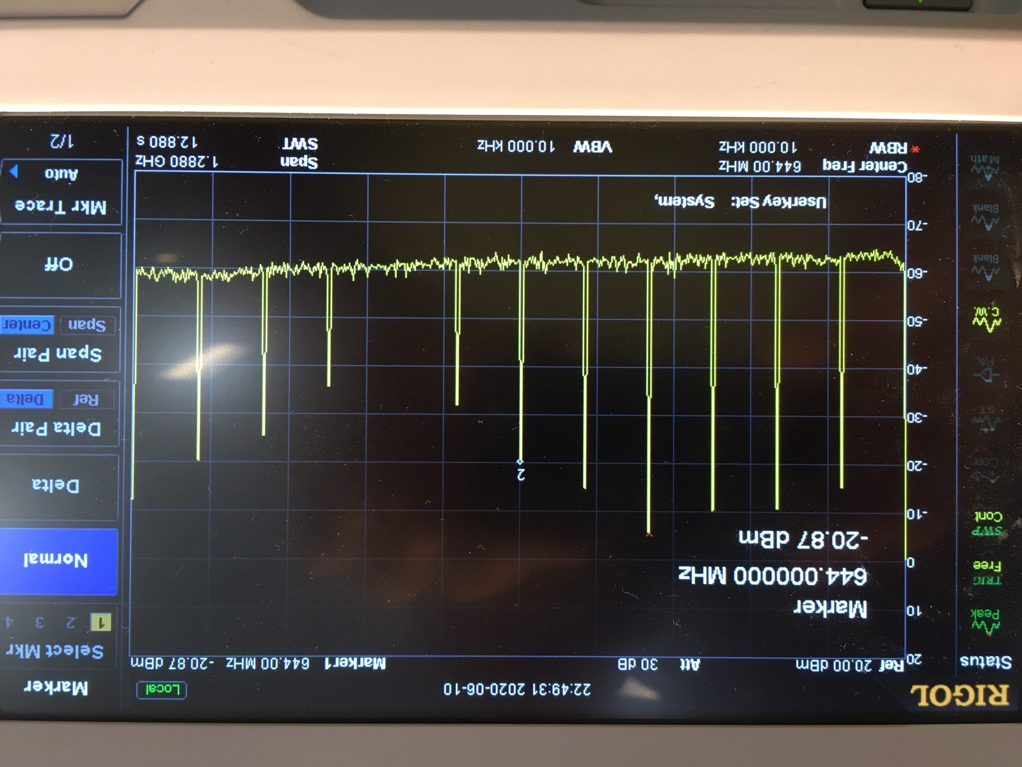

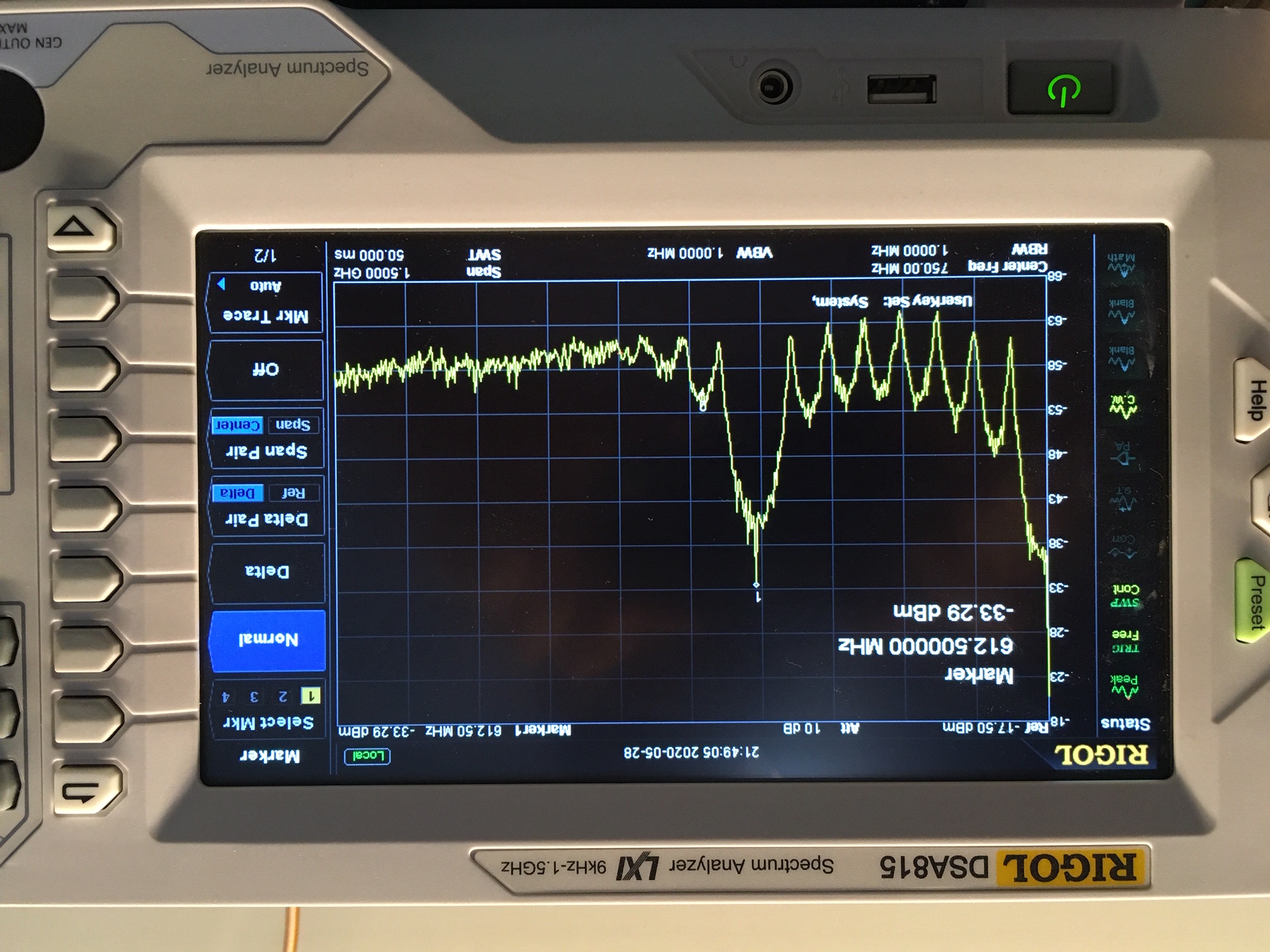

    我在5dBm 时将 ADC 输入频率设置为644MHz、并在 DAC 的模拟输出端观察到多个音调。
    内插1 -
    您能否建议对 ADS54J66和 DAC37J82进行配置、使 DAC 的模拟输出在644MHz 时为单音。 该设置与原始设置相同、可将实际 ADC 采样数据发送到 DAC。
    这看起来您可能需要执行额外的后处理(通过 FIR 实现和适当的调节进行滤波)以获得良好的 DAC 输出。 ADC 的本底噪声未进行数字滤波、信号失真时存在调节问题。
    您可以尝试在 NCO 设置为644MHz 时启用 DAC37J82恒定输出。 这样您就可以很好地了解 DAC 是否正常运行。
    -Kang

    感谢您抽出宝贵的时间为您提供帮助、Kang。 我尝试设置 NCO、并观察到644MHz 下的弱音。

    对于上述两种配置、LMFS = 8212、K = 32、二进制补码格式并旁路复数混频器。 此设置不会将 ADC 数据循环回 DAC。 在此设置中、FPGA 将生成 IQ 数据。
    DAC 的输出包含多个间隔为"coreclk"频率的音调。 这是 DAC 的预期行为吗? 是否预计会在 DAC 输出端看到次谐波和谐波?
     1) 644MHz。 音调之间的间隔为107.33MHz
    2) 1.0136GHz。 音调之间的间隔为101.36MHz
    是否有办法消除次谐波(可能在 DAC 中使用复频混频器)? 我将在 DAC 的输出端使用带通滤波器来滤除所有其他谐波、并仅传递所需的输出频率。
    您很可能会过于艰难地驱动数字路径、并且超出了满量程。 请尝试通过减少数字代码来备份数据、然后重新检查。

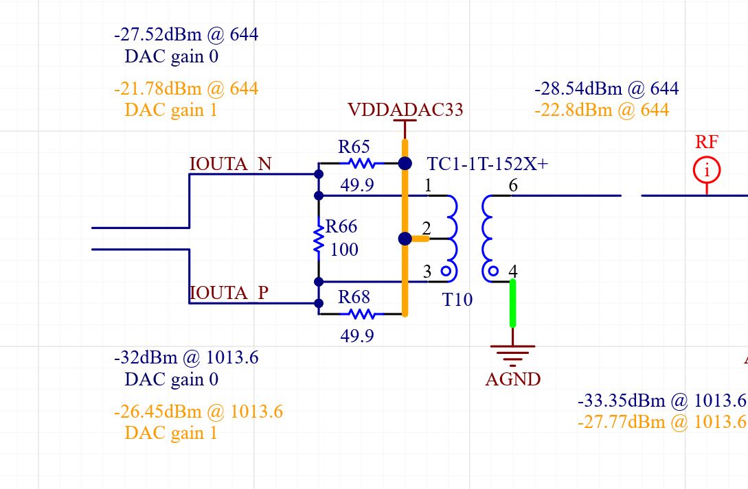

    感谢您的建议、Kang。 它帮助我在设计中取得进展。 我将 JESD 配置更改为 LMFS 4211、FPGA 内核时钟= 202.72MHz、线路速率= 8.1088Gbps、DAC 采样频率= 810.88MHz。 此处所需的频率为1013.6MHz (5次谐波为202.72MHz)、 DAC 的输出具有202.72MHz、405.44MHz、608.16MHz、1013.6MHz 等音调。 这是预期的 DAC 输出、但信号太弱。
    从 FPGA 发送到 DAC 的 IQ 样本数据采用二进制补码格式。 下面是 DAC 输出-
    粗调 DAC 增益设置为15。 (将0xF300写入寄存器 CONFIG3 0x03)。 您是否有关于如何获得更强输出的建议? 它是否与数据格式(二进制补码或偏移二进制)相关?
    16位+/- IQ 数据为7FFF、采用二进制补码格式为8000。
    DAC 电流已达到最大值。 这是 DAC 输出级。 数据表介绍了 DAC 输出级操作以及输入数据代码与它的关系。
    要获得更强的 DAC 输出、您需要使用外部放大器。
    -Kang

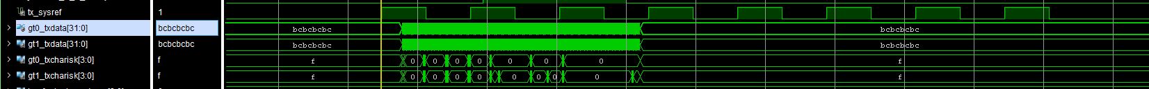

    你好,Kang,
    感谢你的帮助。 我在 GUI 的"Serdes and Lane configuration"页面中将通道 ID 设置为0、1、2、3。 将这些通道 ID 更改为3、2、1、0后、DAC 输出看起来要好得多。 我现在在通道4上看到错误 (多帧对齐错误、帧对齐错误、CGS 错误、而不在表错误中)。 该通道上也存在 FIFO 写满和 FIFO 读取错误。 (请参见下图)
    我已根据您之前的指南配置了串行器/解串器通道。 活动通道位于链路0上、未使用的通道位于链路1上。
    忽略通道4上的这些错误是否安全?
    您好 Raj、
    如果您未使用通道4 (根据您的描述)、则无需注意通道4错误。 感谢您的更新。

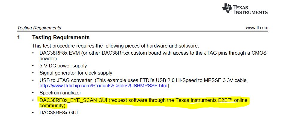

    您能否提供一个在 DAC 上运行眼图扫描的软件。 谢谢你

    我们已经设计了 DAC37J82输出的原理图。 您是否可以对其进行审核并提供建设性反馈? 谢谢你
    DAC37J82EVM 具有75欧姆变压器、但我们的应用需要具有中心抽头的50欧姆变压器 TC1-1T-152X+。
    您可以访问以下应用手册以获取有关眼图扫描工具的支持:
    https://www.ti.com/lit/an/slaa762/slaa762.pdf?ts=1598467446082&ref_url=https%253A%252F%252Fwww.ti.com%252Fproduct%252FDAC38RF80
    你好,Kang,
    该文档提到我必须在 E2E 论坛上申请扫描 GUI。
    我还在私人消息中对您进行了离线响应。 您还能评论一下上面的原理图吗? 谢谢你
    这里有问题吗?
    我是否必须为请求眼图扫描 GUI 创建新帖子?
    否 可从以下链接下载。
    Jim
    txn.box.com/.../ifvfhxkhdrrz4nnwp2clqmd3ayb9nnvz
