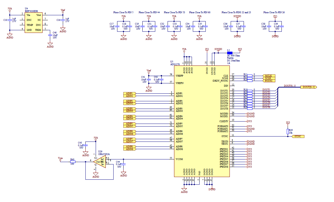

我已经在 https://e2e.ti.com/support/data-converters/f/73/t/896978上发布了我在10个新修订版(REV D)板中的1个电路板上遇到的这个问题
我最初以为我在1块电路板上发现了一块坏芯片、然后将其发送回装配室以更换它。 将电路板放回并正常工作、因此我已解决了问题。
现在、在一个工作正常的附加电路板上、所有 DOUT 线路均为低电平的情况下也出现了同样的问题。 使用 ADS1278将设计或布局从 REV C 更改为 REV D 时没有任何变化、并且有一个 REV C 板运行了一年多、没有任何问题。
我确实使用靠近 ADC 的铁氧体磁珠连接 AGND 和 DGND。 当我测量 AGND 和 DGND 之间的电势时、电压仅为~20-25mV、完全符合规格、因此我认为这不是问题所在、并且 REV C 板上的接地以这种方式连接、而 REV C 板上从未显示过此问题。
如果有任何额外的帮助、我们将不胜感激。
Eric
    您好 Eric、
    我假设您已根据之前的帖子检查了所有电源电压和时钟(CLK、FSYNC、SCLK)。
    这可能是加电问题。  如果图84中不满足启动顺序、则内部上电复位可能无法正常工作。  如果是这种情况、您可以通过切换/SYNC 引脚来有效地重置器件。
    如果器件和电路板已正常运行一段时间、然后器件停止工作、这可能是由于闩锁事件造成的。  如您所述、AGND 和 DGND 之间存在铁氧体。  我们不建议在这些接地端之间放置任何阻抗、为了实现稳健运行、AGND 和 DGND 应直接连接到 IC 下方的同一接地层。
    我还假设您可以通过对电路板进行下电上电来使器件再次工作。  否则、器件可能会永久损坏。
    您使用什么放大器来驱动输入?  该放大器是否由与 AVDD 相同的5V 电源供电?  否则、正常运行或上电期间的超范围情况也可能导致器件闩锁。

    是的、我已经检查了所有电源电压和时钟。 一切看起来都很好。 ADC 甚至从 Vcom 输出2.5V 电压。 我尝试切换/SYNC 引脚、但这未使器件再次运行。 对电路板进行下电上电也没有任何帮助。 因此、正如您所注意到的、器件可能会损坏。
    我使用 THS4521作为输入缓冲放大器。 放大器的输入与非板载模拟 MEMS 麦克风差分。 该放大器由与 AVDD 相同的5V 单电源供电。
    随附的是 ADC 和缓冲放大器原理图部分的屏幕截图。 5VA、3V3和2V1由 TPS7A9001 LDO 供电。
    第一个电路板在 ADS1278上出现此问题、制造商"开箱即用"故障。 所以我刚想到我们有一个坏的芯片。 这个运行正常、现在已经失败了。 您是否认为我们刚刚获得了一批糟糕的 IC、而这批 IC 的故障只需更长时间? 下面的原理图部分与 REV C 设计相同、我们没有遇到这种问题。
    您好 Eric、
    我看不到您的原理图有任何明显的问题、但这里有一些建议。
    1. DIN 不应悬空。  对于帧同步模式、将 DIN 连接到 GND。
    2.移除 IOVDD 路径中的铁氧体 L2以及 AGND 和 DGND 之间的铁氧体。  替换为0欧姆电阻器。
    假设器件已损坏、问题是导致该器件损坏的原因。  许多客户在未将 AGND 和 DGND 直接连接到器件的公共接地层时看到 ADS1278锁定和损坏。  在您的情况下、ESD 或其他过压事件引起的大电流尖峰以及快速的上升和下降时间可轻松地在短时间内将 AGND 和 DGND 推离300mV 以上。
    另一个可能的原因是加电期间。  一些较旧的一代稳压器在轻负载加电期间可能具有较大的过冲。  您可能需要在加电期间检查所有电源上的电压、以确保不会超过器件的最大电压规格。
    Keith
    您好、Keith、
    感谢您的反馈。
    3V3电源来自开关稳压器、并为电路板上的所有数字电路提供3.3V 电源。 我在那里使用了 L2来尝试降低开关产生的噪声。 您是否建议使用单独的 LDO 为 IOVDD 提供3.3V 电压?
    我在上电期间检查了电源、它们不会出现过冲。 但是、我确实注意到我们没有按照数据表建议的正确顺序启动电源。 DVDD 和 AVDD 在 IOVDD 之前出现。 但是、这会导致永久性损坏吗?
    Eric
    您好 Eric、
    将电源升出故障不会损坏 ADS1278、但可能会阻止器件内部的上电复位正常工作。  因此、我们建议在器件加电且电源电压处于建议的工作范围内后发出同步脉冲。
    Keith
