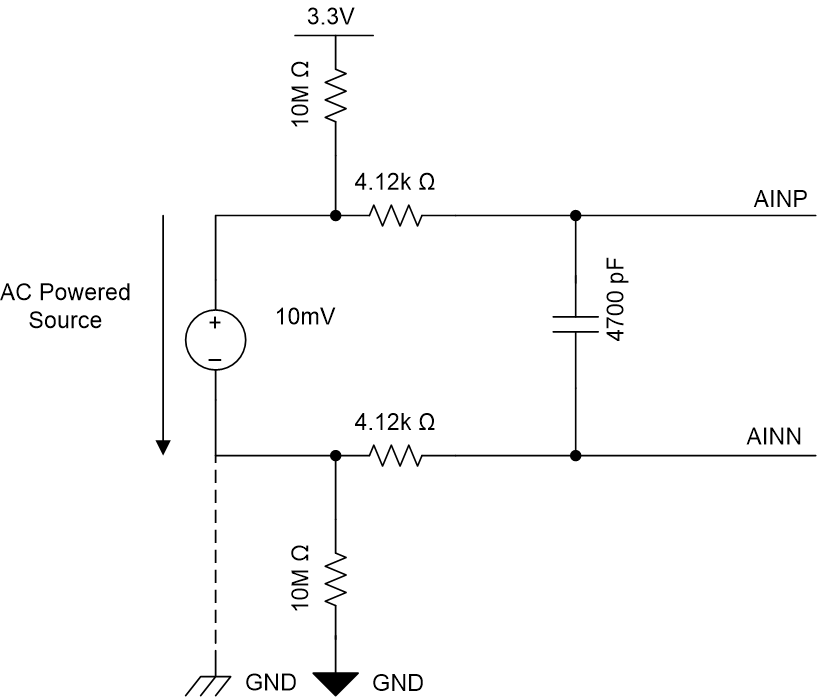

    ADS124S08信号输入电路与 TI 参考设计一致。  AINP 和 AINN 分别使用10M 电阻器连接到3.3V 电源和接地。  测量信号时:
    连接 热电偶时、热电偶信号输入端子的偏置电压为1.14V (不是理想的1.65V)。
    2. 当热电偶断开连接时,测量 VINP 的电压(VINP 通过10M 电阻器连接到3.3V),电压为1.73V (不是理想的3.3V)。
    客户想知道 是否存在任何异常?
     3.热电偶信号、单通道连续采样、程序配置:
    • 启用 PGA、PAG 增益设置为4 (最终信号增益:32 X 4)
    • 采用 SIN3和全局斩波模式、数据输出速率为20sps、其他配置为默认配置
    最终数据测量结果只能保持 mV 电平的精度、但无法满足10uV 电平的精度。 我是否可以知道 ADC 配置有问题?

    尊敬的 Annie:

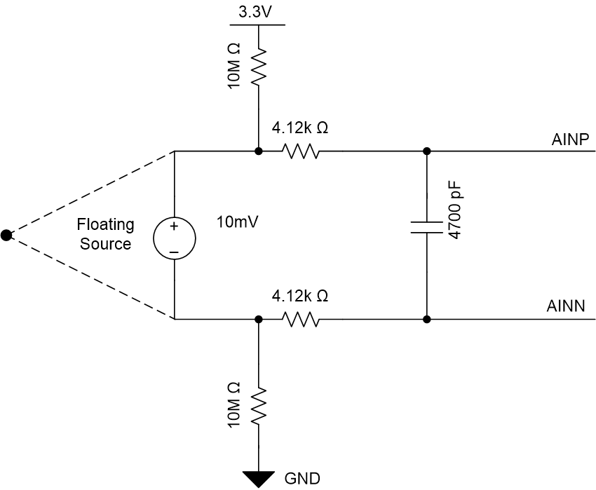

    这是非常有用的信息。  如果您将标准外部电压源连接到模拟输入、则该电压源很可能连接到标准交流电源插座。  信号源的接地与 ADC 的接地之间的关系在 ADC 上输入电压的实际值的确定过程中起着重要作用。  我已经看到源之间共模电压差高达40V。  这是因为交流电源转换为直流电源。  因此、电压源的+和-输出实际上需要相对于 ADC TC 输入浮动。  这最好通过电池电源来实现。  这是 TC 校准器常用的方法。
    实际的 TC 是一个独立的浮动电压源、其中两种不同金属的结会产生电势。  TC 电压必须处于 ADC 的输入范围内、这就是将 TC 电压置于大约(AVDD-AVSS)/2下实现上拉和下拉电阻的原因。
    ADC 的输入限制与 PGA 设置有关。  如果增益为32、则输入限制为 AVSS + 0.15V + 15.5*|VinMax|的最小绝对电压和 AVDD - 0.15V - 15.5*|VinMax|的最大输入电压。  假设 K 型 TC 的最大输入电压(VinMax)为20mV。  这将要求绝对输入电压介于2.84V 和0.46V 之间。
    1.73V 在该范围内、但0V 不在该范围内。  输入上的0V 如何?  在这种情况下、交流供电直流电源的问题可能会成为一个问题。  如果存在电流将通过外部直流源灌入的路径、AINN 上的输入可以变为0V。  使用 PGA 的0V 输入将产生误差、因为 PGA 无法驱动至电源轨。  输入信号越大、出现的误差越大、误差将是非线性的。
    很可能会有一些小的泄漏源、但您希望最大限度地减少泄漏、并确保所用的测试方法遵循电路设计。
    Bob B
