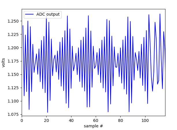

    当 LED 上的光线下降时、会在 A0和 A1之间产生电压差、该电压差作为差分测量进行测量。 但是、我有两个问题。 第一、LED 似乎比电源噪声大得多、并且该噪声肯定具有明确的频率。 测量结果如下所示、在我看来、这就像一个别名采样的正弦信号:
    此外、非常奇怪的是、当我更改 ADC 上的增益时、ADC 输出不会按预期变化。 从增益1变为增益2时、ADC 值只会增加20-30%左右。
    噪声的频率结构似乎太高、以至于噪声不是50/60Hz。 上述数据是在单次测量之间以860SPS 和0.005s 的速率在单次模式下重复采样获得的、因此理论上类似于200Hz。 我想知道它是否像二极管内部的杂散电容那样设置某种谐振?

    Zachary、
    布置测量时、您可以将测量结果的 Excel 文件发送给它。 我需要 ADC 原始数据、并将其转换为最终值、以伏特或其他形式表示。 此外、您能否报告 ADC 配置寄存器? 我想知道 ADS1115是如何设置的。
    至于我看到的噪声、这仍然可能是您周围环境中的某个东西、导致光电二极管调制。 我认为这不是光电二极管中的某种谐振。 CFL、LED 甚至计算机显示器的所有照明都具有某种周期性频率。 如果您在外面进行了此测试、光应该更恒定。
    作为替代测试、您可以设置电阻分压器并使用其他通道之一进行测量。 这将为您提供不同的测量值、以使其更加一致。
    您刚才提到的一件事让我对您的测量感到担忧。 当切换到增益为2时、ADC 值仅增加20-30%。 当您测量二极管时、该电压有多强、它具有何种输出阻抗? 随着增益变化、ADC 输入阻抗发生变化、增益增大、输入阻抗变得越来越小。 如果您处于2.048V FSR、并将增益更改为1.024V、则 ADC 的输入阻抗从6MOhms 更改为3MOhms。 如果二极管测量无法驱动该电流、则需要某种缓冲器来驱动 ADC。

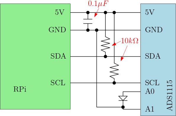

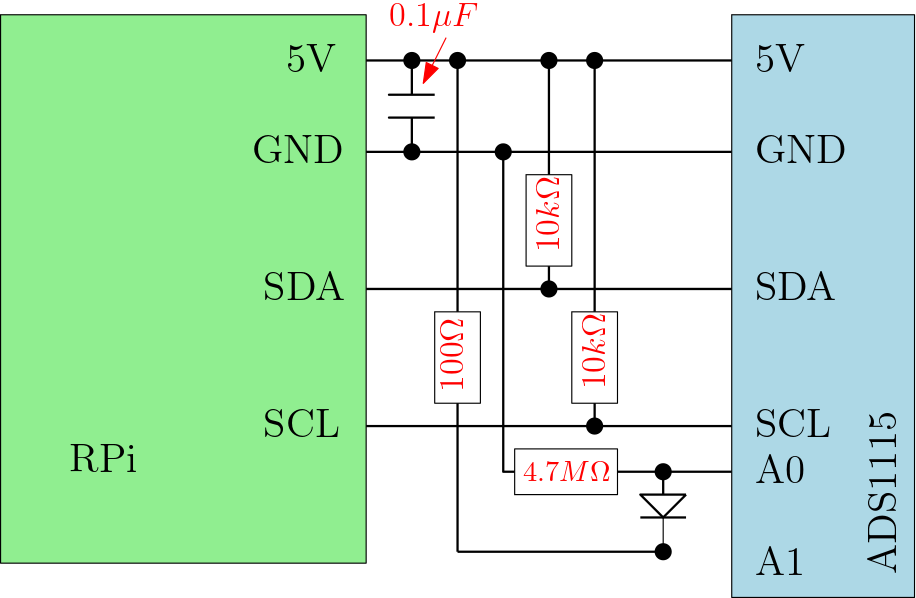

    我认为您对由电路板阻抗确定的电压完全正确、这正是导致增益问题的原因。 按照本应用手册:  我能够按照以下方式对电路进行布线:
    这样做时、增益按预期工作、但噪声仍然存在。 我正在使用一些 python 代码从 ADS 收集数据,并向每个数据点添加了时间戳,以尝试查看*真的*获取数据的速度,包括程序开销。 在我的当前代码中、它似乎略低于100Hz (代码在样本之间等待0.005s、因此程序开销中大约还有0.005s)。 带时间戳的数据是附加文件中的数据。 我不认为这是室内照明灯或任何其他环境因素(除了提供给 ADC 的电源或接地波动之外)。 我关闭了灯、并将包括探测器在内的整个电路放入一个暗盒中、读数没有变化。

    Zachary、
    我仍然不确定您是否正确设置了电路。 通过跟踪您的最后一个基本原理图、您可以看到如下所示:
    在这里、您似乎是对4.7MOhm 电阻器使用单端测量。 您是否有足够的电流偏置光电二极管、您期望哪种电压? 您应该看到流经二极管的电流是多少? 在原理图中、偏置电流看起来太低。
    我本以为这种电路会有更多电流可能流过二极管:
    但仍有几个问题需要检查。 首先、我要确保传感器、ADC 和微控制器之间的接地相同。 此外、我还会进行替代测量、在这里您测量电源或分压器、只是为了确保 ADC 测量正确。 使用分压器、该分压器使用欧姆值的电阻器、而不是 MOHms。 然后为二极管提供最终偏置。 同样、我不确定您是否正确设置了电阻器/二极管偏置。
