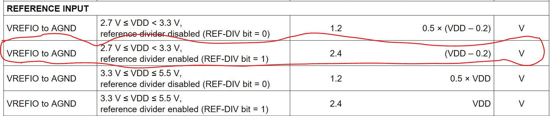

    由于您的电源电压为3.25V,因此我们在内部有一个基准缓冲器,它具有大约1.5V 的余量要求,您不能有2.5V 缓冲基准。 因此、您需要对基准进行分频、这正是 REF_DIV 将执行的操作。 因此它将变为1.25V、运行起来很好。
    对于0至2.5V 输出、您只需通过设置 BUF_GAIN 将输出缓冲器的增益设置为2。
    如果超出此余量要求、将设置警报位、这就是您观察到的内容。
    对于您的应用、REF_DIV = 1、BUF_GAIN =1将为您提供0至2.5V 的输出电压。
    请参阅以下有关不同电源电压基准配置的数据表信息。
