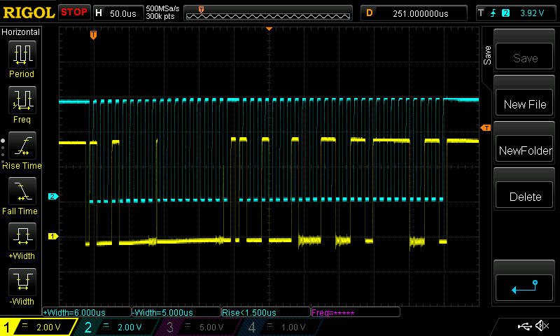

我在 I2C 隔离器 ISO1540的后面使用 ADS1115。 我得到的是间歇性零结果。 我正在使用示波器来验证 I2C 信号、一切看起来都很好。
到目前为止、我已经在多个应用中遇到了这个问题。 我当前的解决方案是多次读取它以获得非零值。 有时、它会在第一次尝试时返回数据、有时在连续20次读数之后返回。
我的应用程序正在使用 ST STM32G4控制器、但我以前遇到 Arduino 测试系统问题。 微控制器侧为3.3V、ADS 侧为5V。 我的 ADC 电压接近5.0V、但不接近5.5V 限值。
虽然我确信该器件工作正常、但它不会出现在我的应用中。

    您能否发布 I2C 通信的示波器截图? 它可能有助于调试。 发布良好的读数、然后使用报告零结果的转换发布另一个读数。
    我的主要问题是 ADC 运行电压为5V、微控制器侧运行电压为3.3V。 如果上拉电阻仅变为3.3V、则数字高电平可能不足以供 ADC 读取。 通常、您会在两者之间使用某种 I2C 电压电平转换器。
    无论如何、示波器截图应显示 ADC 是否确认通信。

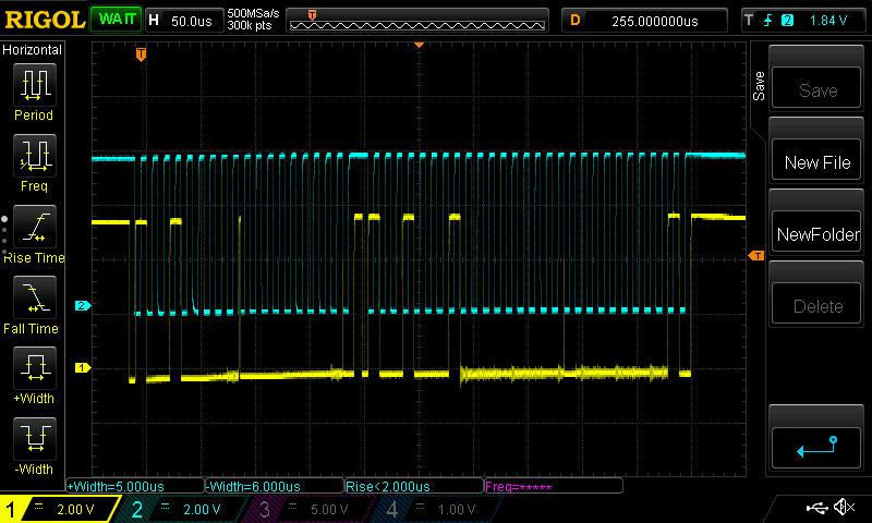

    以下是隔离器5V 和3.3V 侧的一些 O 示波器截图。  隔离器也用作电压转换器。
    具有`μ A 正常数据的5V 侧
    具有良好数据的3.3V 侧
    具有零数据的5V 侧
    具有零数据的3.3V 侧

    我需要一些时间来查看这一点。 看起来、3.3V 方面的电源在 SDA 上很难下拉。 但是、这似乎不是问题所在。
    同时、您已将什么编程到配置寄存器中?
